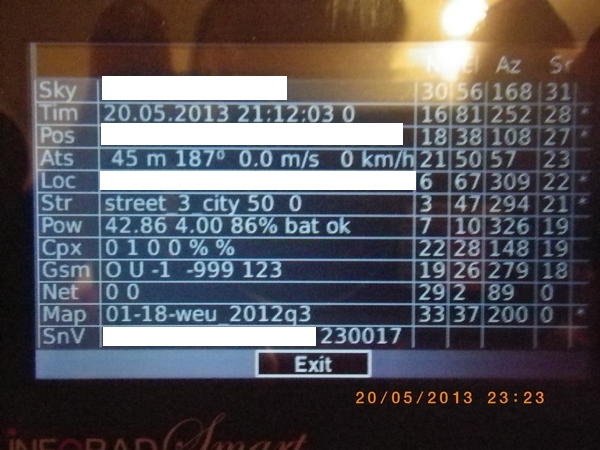

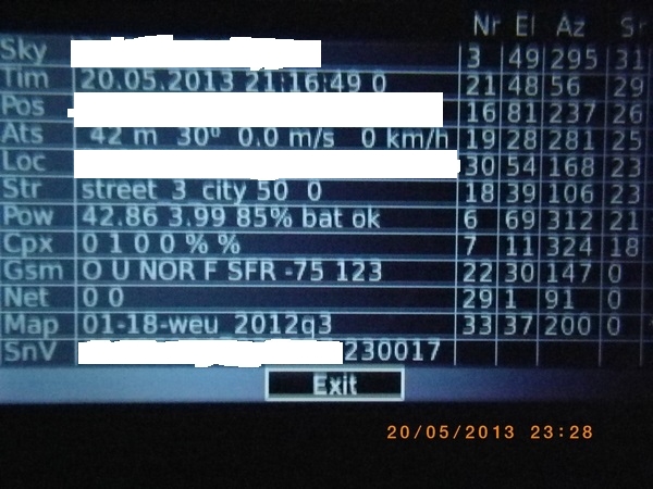

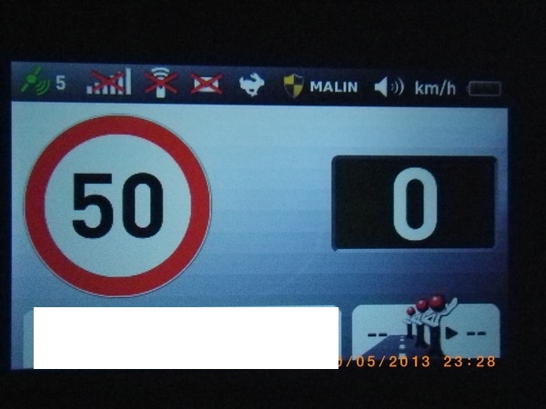

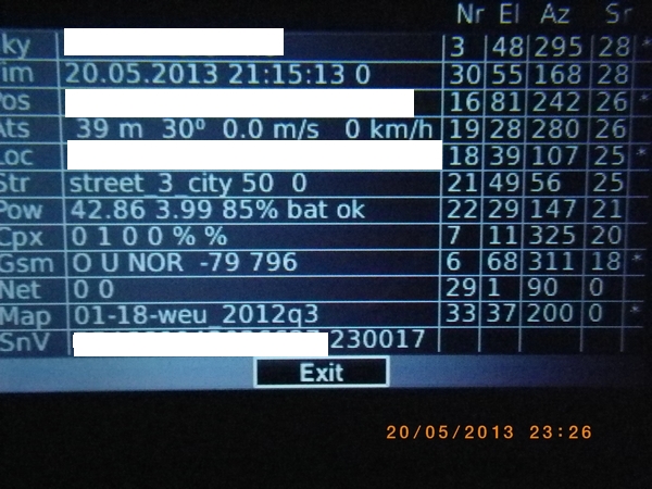

bonsoir a tous , toujours pas de réseaux  Bannir
donc voilà des photos , ont quelques minutes d'intervalle :
je dois être tombé sur le seul boitier qui a des bugs???
@+ Yves

MessagePosté le: Lun 20 Mai 2013 - 22:47    Sujet du message: perte du reseau GSM Répondre en citant
Tu as un problème uniquement dans la voiture (pare brise athermique?) ou aussi dehors? Chez toi, pas de problème de réseaux Bouygues?
Par chez moi, pendant 6-7 semaines, impossible d'avoir du réseaux Bouygues, donc pas de GPRS et pas de réception téléphone pour les clients de cet opérateur sur un rayon de 5-10 kms.
Depuis la réparation du relais, nickel, même mieux qu'avant.

désole pour les photos , j'avais oublié de cacher les trucs
pour chez moi , les 3 réseaux sont dispo , enfin normalement j'ay avait pensé , dans la voiture ,et dehors , le ci a marché pendant quelque jour âpres mon enregistrement et après plus rien a 50 % de charge de batterie
j’ai envoyé les photos a inforad
@+ yves
désole pour les fautes
MessagePosté le: Lun 20 Mai 2013 - 22:54    Sujet du message: perte du reseau GSM Répondre en citant
Faut rien nous cacher tu sais! Laughing
Tes 2 1ère tof sont identique. Sur ta ligne Cpx, les secondes ne défilent pas?

MessagePosté le: Lun 20 Mai 2013 - 22:56    Sujet du message: perte du reseau GSM Répondre en citant
desole ,je viens de voir que j'ai fait un doublon Mort de Rire
merci a vous

MessagePosté le: Lun 20 Mai 2013 - 22:57    Sujet du message: perte du reseau GSM Répondre en citant
Pour info, l'analyse de Fantomas21000 sur le menu diagnostic => http://communaute-ci.ze-forum.com/p9740.htm

MessagePosté le: Lun 20 Mai 2013 - 22:59    Sujet du message: perte du reseau GSM Répondre en citant
Ducatmick, a coté du 0100%% ou dans le tableaux ?
yves40160
Inscrit le: 14 Mai 2013
Messages: 50
MessagePosté le: Lun 20 Mai 2013 - 23:05    Sujet du message: perte du reseau GSM Répondre en citant
merci a toi , je que fantômes dits :Cpx contrôle protocole : État du protocole Client/Serveur
*** non documenté par Inforad , usage interne ***
Ce menu permet de vérifier que vous recevez bien les infos du serveur inforad.
Dans cet exemple, j'ai roulé en campagne avec une mauvaise connexion.
On voit que la moitié du temps je n'avais pas de connexion réseau, car 16 connexions réussies sur 37 tentatives, et la photo a été prise à un moment où ne n'ai pas eu de connexion pendant 796 secondes = 13 minutes
(1) ??? affiche 1 à partir de la première connexion serveur
(5) ??? affiche 5 à partir de la première connexion serveur
(16) Nombre de connexions serveur réussies depuis l'allumage
(37) Nombre total de tentatives de connexions au serveur Inforad
(796) Nombre de secondes depuis la dernière connexion serveur réussie
(17) Nombre de secondes depuis la dernière tentative de connexion serveur (valeur maxi : 60 si connexion GPS OK)
mes comme je n’ai pas la connexion GSM , peut être normal que le CPX bouge pas ?
MessagePosté le: Lun 20 Mai 2013 - 23:06    Sujet du message: perte du reseau GSM Répondre en citant
A côté du 0 1 0 0 % %
Je ne sais pas/plus si c'est normal; il devrait je crois compter justement comme le décrit Fantomas jusqu'à l'échec de connexion.
