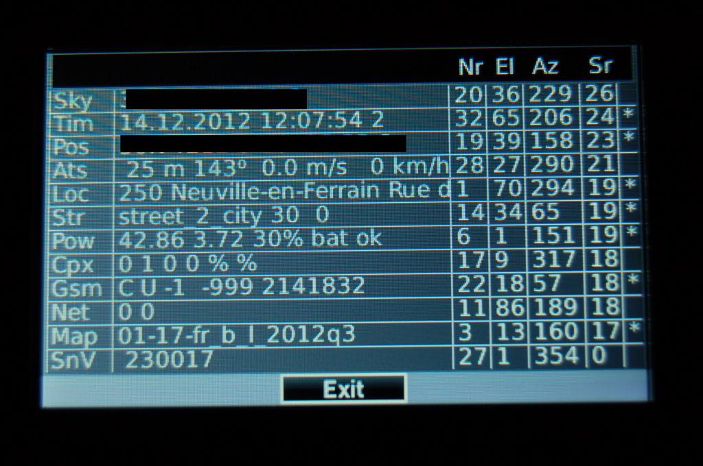

Dans le docteur vers le bas, tu as une ligne " gsm " et en dessous une ligne " net "
la ligne gsm te dis si tu est bien sur le réseau : 0 R REG BYTEL .....
la ligne net te dis si gprs activé : des chiffres / lettre puis une add réseau 10.225.47.125 par ex !
baboune
Messages: 47
MessagePosté le: Ven 14 Déc 2012 - 13:13    Sujet du message: perte du reseau GSM Répondre en citant
voila une photo
Foradin c'est fini mon abonnement est terminé
Messages: 3 339
MessagePosté le: Ven 14 Déc 2012 - 13:23    Sujet du message: perte du reseau GSM Répondre en citant
gsm hs ...
MessagePosté le: Ven 14 Déc 2012 - 15:00    Sujet du message: perte du reseau GSM Répondre en citant
Tu pourrais éditer en effaçant ta ligne Sky et Pos! Wink
