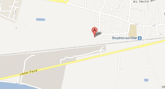

Bonjour ,

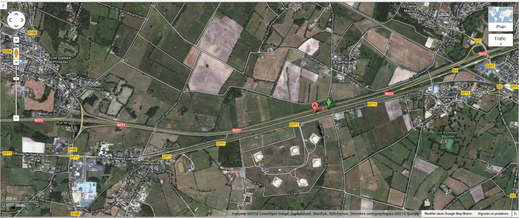

Voilà, en roulant à 70 km/h Sens SE -> NO, j'ai appuyé sur la télécommande pour enregistrer un POI lorsque je suis passé sur le passage clouté. Regardez, mon POI n'est pas du tout au même endroit.
Bizarre Shocked

MessagePosté le: Mar 27 Nov 2012 - 18:53    Sujet du message: Décalage du POI entre Google MAPS et la réalité Répondre en citant
Après pour en savoir plus il aurait fallu savoir combien de satellites exploités, et la qualité du signal... A la louche cela fait 10m d'erreur
La prochaine fois prendre une photo de la page diag du CI ou Smart au moment de la déclaration du POI?
Palu

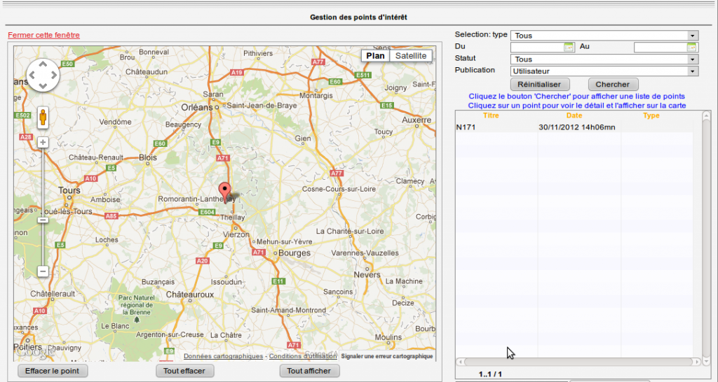

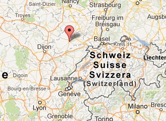

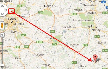

Pour moi , c'est encore pire que ça , avec Google maps , c'est bien situé alors qu'avec le log d'Inforad Shocked
ma maison se situe à Romorantin-Lanthenay Laughing
Du grand n'importe naouac soleil
Un grand bravo , si quand je signal un radar ça fait la même chose ( un petit décalage de 330Km ) aie

C'est quoi cette affaire de POI deplacé de 330 km ??????
C'est grave, car si on signale un truc et que l'avertissement se fait 300 bornes plus loin ! ....
C'est ce je me dis également, as-tu essayé le log Inforad toi aussi ?
Quand je rentre les coordonnées à la mano, c'est bon.
J'ai fais le test par 2 fois et j'ai obtenue le même résultat totalement à côté de la plaque

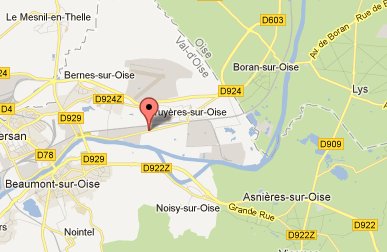

MessagePosté le: Jeu 29 Nov 2012 - 21:46    Sujet du message: Décalage du POI entre Google MAPS et la réalité Répondre en citant
le meme point sur les 3 images : ... ( copier coler sauf inforad )
la 1 via inforad
la 2 via maps
la 3 via ton lien tosh !
La 1 est bonne !!!! ( inforad )
la 2 est a 100m ( maps )
la 3 est a .... chais pas !!!

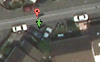

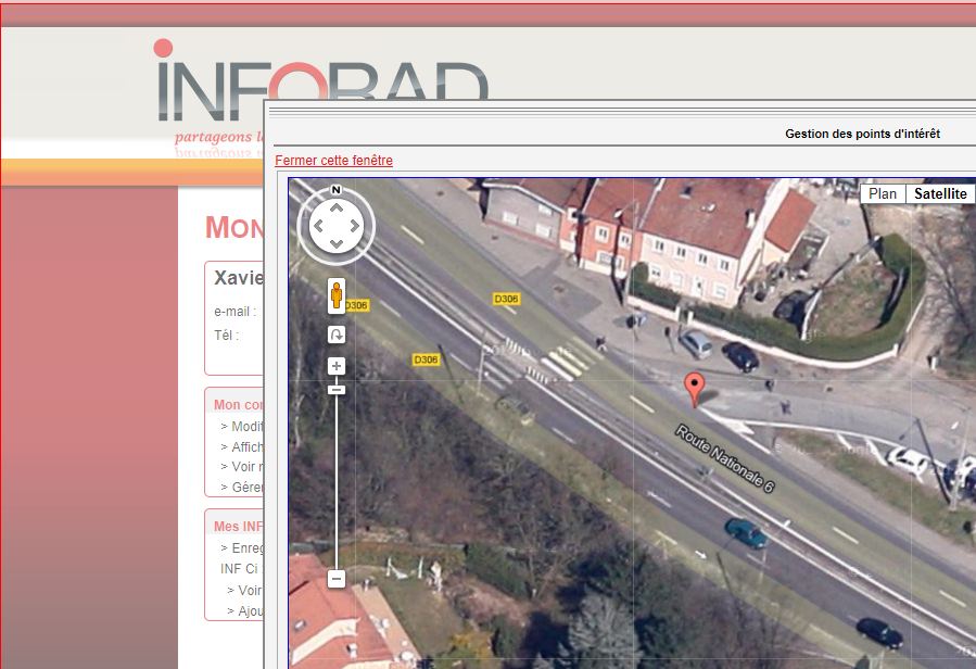

MessagePosté le: Ven 30 Nov 2012 - 15:54    Sujet du message: Décalage du POI entre Google MAPS et la réalité Répondre en citant
Le nimportnaouac soleil
via Inforad
le même point via Google Maps
qui lui est au bon endroit Okay

MessagePosté le: Mar 4 Déc 2012 - 10:44    Sujet du message: Décalage du POI entre Google MAPS et la réalité Répondre en citant
Ce matin petit test sur un point fixe que je connais bien
résultats:
gestion poi inforad
gestion poi google maps
le meilleur , le site donné par le patron
