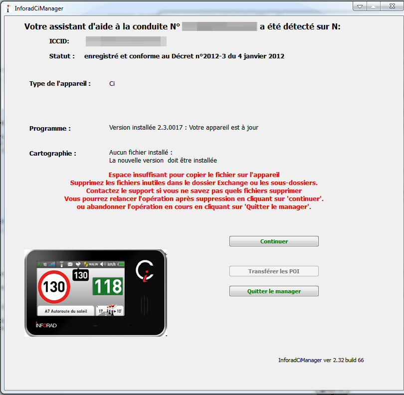

MessagePosté le: Sam 24 Nov 2012 - 17:36    Sujet du message: [MAJ 23/11/2012]Mise à jour cartographie + ICM Répondre en citant
Ci-Fan, Ducatmick, merci pour l'aide...
Le répertoire 'Maps' est vide de chez vide.
Et ICM ne veut rien savoir.

@OscarH
ton ci a un pb d'effacement de l'ancienne carto .... elle est devenue invisible mais toujours presente ! ... ( ca c'est windows ... )
Il y a bien une manip ( simple pour moi ) .. mais dangereuse si tu loupes !

MessagePosté le: Sam 24 Nov 2012 - 19:50    Sujet du message: [MAJ 23/11/2012]Mise à jour cartographie + ICM Répondre en citant
M@arco,
je crois que tu as raison, il doit rester des fichiers cachés. Peut-être un morceau de l'ancienne carto (quoique ca m'étonnerai un peu vu la taille occupée restante - ca me parait faiblard). Ou alors un bout de quelque chose...
Je vais essayer de ré-installer l'ancienne carto 01-00013, mais comme elle fait 382 Mo, a mon avis elle rentrera pas non plus.
M@rco, je suis preneur de ton truc risqué, j'assumerai. Le mieux serait de pouvoir lire la carte SD et de voir où se cachent le fichiers invisibles :-)
Pour Ducatmick, le reset n'a rien changé (le chti bouton caché). Affichage carto indisponible.
OscarH
MessagePosté le: Sam 24 Nov 2012 - 20:17    Sujet du message: [MAJ 23/11/2012]Mise à jour cartographie + ICM Répondre en citant
Alors, je te dis, a tes risques et peril ... mais si tu fais bien, pas de danger !!!!
Tu as un pc sous windows ( on se fiche de quel windows ) ...
Tu a un ci avec des fichiers mal effacés ....
1) sur ton bureau windows tu créé un répertoire bidon ( repertoire_bidon ) PAS D'ACCENTS NI ESPACE
2 ) dans ce répertoire_bidon tu copies/colles l'ensemble de " exchange " . ca veux bien dire la totalité rep et fichiers .. tu valides tout copier/coller
3 ) une fois fait, tu vérifies bien la correspondance exacte ( nom des fichiers, taille , .... )
4) tu formates la carte ( repertoire exchange ) en fat32
5) tu recopies ton " repertoire_bidon " dans ta carte ( le contenu de repertoire_bidon dans exchange )
6) tu dl la carto sur le site ici ( plusieurs adresses de dl )
7) tu la colles dans exchange/map
En cas de pb .... pas grave tant que tu as bien sauvegarder tes trucs ( toujours copier, jamais couper )
