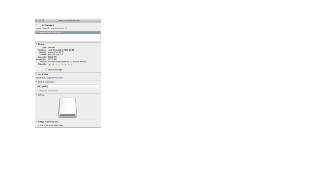

J'ai juste un problème avec le fichier : "Impossible de copier l'élément " 01-00013-fr_b_l_2012q1.stm "faute d'espace disponible".
Je suis sur Mac peut-être que cela une incidence ?
Pascal

MessagePosté le: Mar 30 Oct 2012 - 19:37    Sujet du message: [Résolu]Probleme Ci Répondre en citant
Pas possible. Avec la map, il me reste 129 Mo de place.
En allant dans propriété, combien te reste-il?

MessagePosté le: Mar 30 Oct 2012 - 19:52    Sujet du message: [Résolu]Probleme Ci Répondre en citant
Il me reste 127,1 Mo

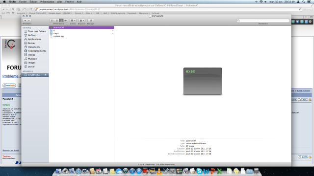

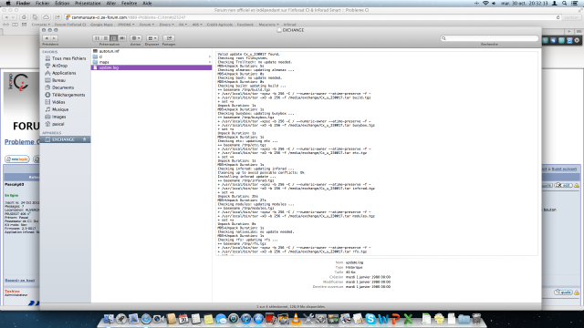

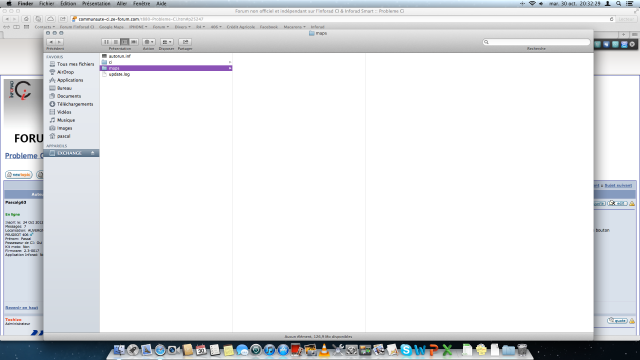

MessagePosté le: Mar 30 Oct 2012 - 20:14    Sujet du message: [Résolu]Probleme Ci Répondre en citant
Tu n'as pas du enlever la map je pense.
Fais nous des captures de la racine du Ci s'il te plait.
Merci.

MessagePosté le: Mar 30 Oct 2012 - 20:36    Sujet du message: [Résolu]Probleme Ci Répondre en citant
On peut limiter la vitesse mais rien ne peut freiner la passion.
Pascal
Pascalg63
Inscrit le: 24 Oct 2012
Messages: 21
MessagePosté le: Mar 30 Oct 2012 - 20:37    Sujet du message: [Résolu]Probleme Ci Répondre en citant
J'espère que cela va aller comme ça
