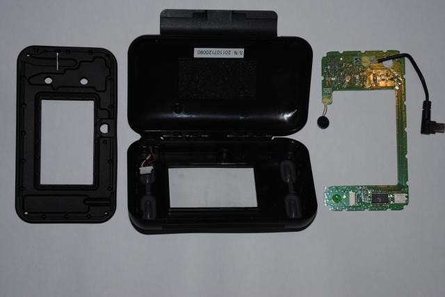

Le HP du Ci doit obligatoirement fonctionner, car dans le boitier il y a un micro placé en face pour capter le son et le renvoyer vers l'écouteur. C'est peut être un problème de micro ?
