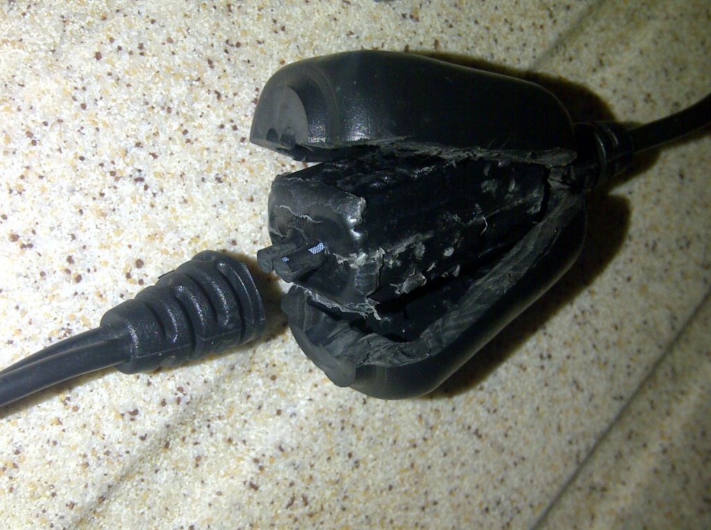

Suite à mauvaise manip de ma part, j'ai grillé le fusible de mon alimentation. J'avais pensé un instant que mon boîtier moto en avait pris un coup.
J'ai donc ouvert la protection, voici ce que l'on trouve à l'intérieur :

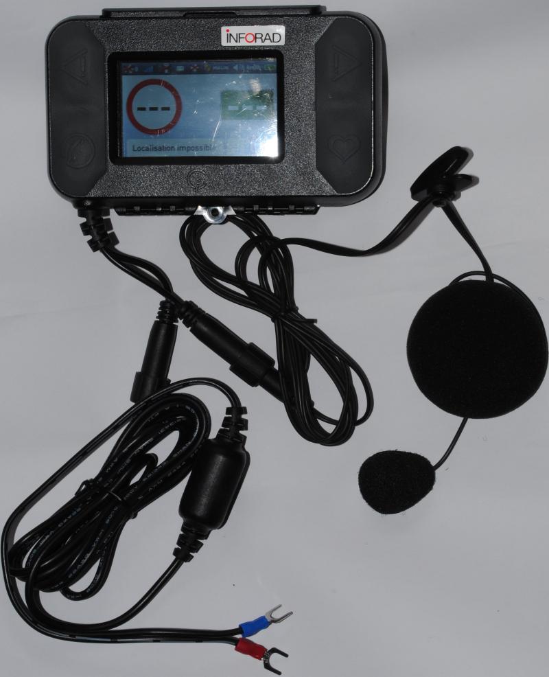

C'est le cordon d'alim du boîtier moto ça ?
MessagePosté le: Dim 9 Sep 2012 - 21:18    Sujet du message: Alimentation/porte-fusible Répondre en citant
Oui. Un fusible un peu particulier. Je m'attendais à autre chose. Aucune intervention posssible.

À mon avis c'est un filtre antiparasites qui est placé sur l'alimentation du Ci. Le problème, c'est que l'antiparasitage des véhicules à moteur est surtout conçu pour ne pas perturber la réception des TV et radios. Là avec le Ci, c'est différent, il ne capte pas une onde radio, mais c'est un micro qui retransmet une onde sonore. Même si la moto est bien antiparasitée pour les fréquences des ondes radio, il est possible qu'elle émette ses ondes qui font interférence avec le circuit du boitier moto du Ci. Je me souviens que dans ma jeunesse quand je faisais de l'aéromodélisme, certains deviaent réaliser des enveloppes en alu pour éviter des interférence sur leurs récepteurs. Est-ce que l'un des motards ayant des parasites pourrait faire l'essai d'envelopper son boitier par une ou plusieurs feuilles d'aluminium ménager, si besoin reliées à une bonne masse, pour voir si cela résout le problème ?

Ce n'est pas qu'un antiparasite car ce petit bazar sert aussi a réguler du 12V au 5V=. Pour ce qui est des parasites j'ai a peu prés tout essayé et j'ai trouvé la solution. Je  monte plus le CI sur la bécane Evil or Very Mad

Je pense qu il faut rajouter un fusible sur le cable alim ou le brancher sur un +12 ( apres contact ) de la moto, apres un fusible d origine. Ca ne consomme pas beaucoup.
