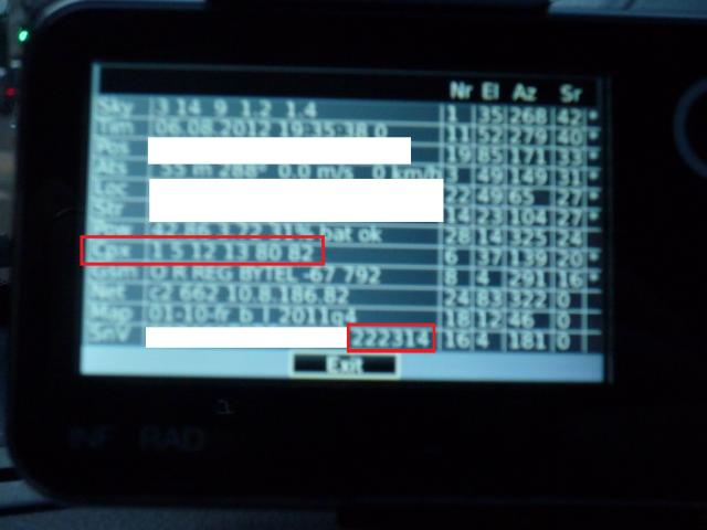

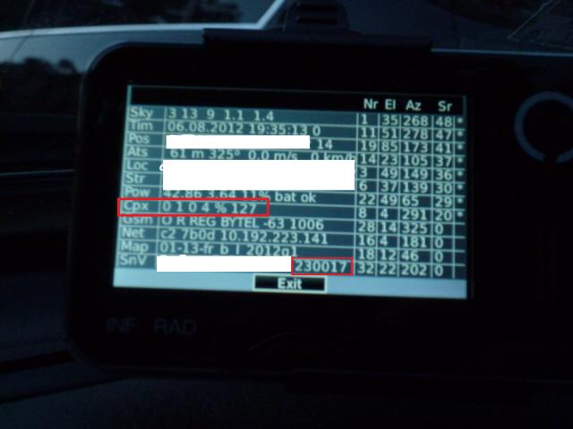

Ci 2.3 :
Ci 2.2 avec son alerte (Ce CI est peu utilisé donc il a mis du temps pour capter les satellites (table des éphémérides))
=> et voici donc mon Rex vidéo qui rejoint l'ensemble des Rex de ce fil
à savoir affichage --/--  => pas de protection en temps réel
Effectué lors d'un trajet Lyon-paris.
Pas vu de mobile donc difficile de vérifier ce problème d'affichage durant mon parcours.
J'ai donc sauté sur l'occasion pour faire un petit test en arrivant le soir lorsque j'ai vu --/--.
Le Ci#1 gauche (affichage différent de --/--) qui a déclenché l'alerte test était en firmware 2.2-2314.
Le Ci#2 droite qui était en affichage --/-- était en 2.3.
Photos prise à un autre moment et qui montre que le Ci#2.2 est connecté cette fois ci au serveur (Cpx 1 5 12 13 80 82) alors que le Ci#2.3 n'est pas connecté au serveur (Cpx 0 1 0 4 % 127).
La signification du champ Cpx a été donné par un viki dans un fil que j'ai oublié.
