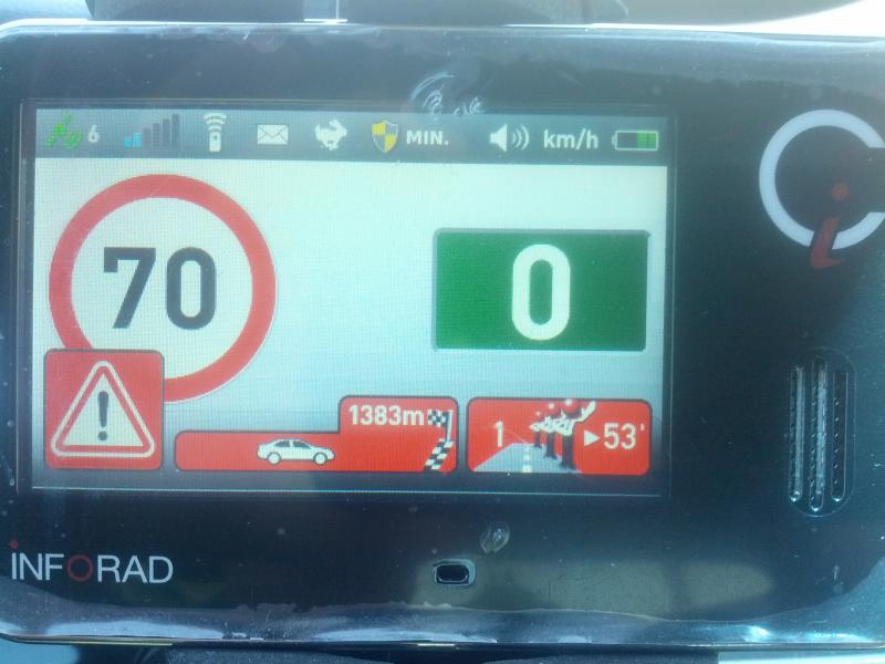

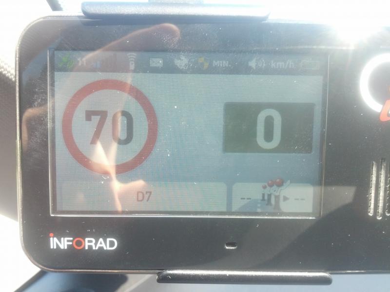

Voici mon retour d'expérience.
Matériel :
- Un Ci avec le dernier firmware 2.3
- Un Ci avec le firmware 2.2
Alertes effectuées :
- Une à partir du Ci 2.3 via le signalement sur la voie opposée
- Une autre à partir du Ci 2.2 via le signalement sur ma voie
Résultats :
- L'alerte du Ci 2.3 ne s'est jamais affichée sur les deux CI donc y compris sur le CI qui a déclenché l'alerte => Cela signifie donc que si vous envoyez une alerte depuis votre CI et que vous repassez et qu'elle vous est signalée, c'est que les serveurs Inforad ont bien reçu l'alerte.
- L'alerte du Ci 2.2 s'est affichée !!! Mais ce dernier a reçu l'information viki juste avant le déclenchement de l'alerte alors que lorsque j'ai fait l'alerte, il n'y avait pas d'information viki et il s'est écoulé 3-4 minutes entre le signalement et le fait que je sois repassé devant !!!
L'information viki était erronée je pense, car il s'est affiché 2 @ 24' et c'est passé dans la minute qui suit à 1 @ 53'
- Une fois l'information viki, je suis allé voir si l'alerte du Ci 2.3 était remontée sur le 2.2 et ça n'a pas été le cas.
Très très étrange Shocked
Ci 2.3 :
Ci 2.2 avec son alerte (Ce CI est peu utilisé donc il a mis du temps pour capter les satellites (table des éphémérides))

Penses-tu qu'il y a plusieurs serveurs et que l'un d'entre eux serait en panne ? Je n'arrive pas à comprendre comment ce CI a pu avoir l'information viki.
MessagePosté le: Mar 7 Aoû 2012 - 11:13    Sujet du message: Plus de Vikis affichés depuis 2 jours ! Répondre en citant
le firm ???
le 1 / 53 veut dire quoi ???? ca veux pas dire pas de viki a l'horizon ?
Mais ce qui m'etonne c'est qur l'alarme soit remontée sur l'un et pas l'autre ! ...
MessagePosté le: Mar 7 Aoû 2012 - 12:24    Sujet du message: Plus de Vikis affichés depuis 2 jours ! Répondre en citant
Bah l'autre n'était pas connecté aux serveurs d'où l'absence du chiffre viki.
MessagePosté le: Mar 7 Aoû 2012 - 14:58    Sujet du message: Plus de Vikis affichés depuis 2 jours ! Répondre en citant
Est il judicieux de repasser en 2.2 ?
Messages: 2 115
MessagePosté le: Mar 7 Aoû 2012 - 15:02    Sujet du message: Plus de Vikis affichés depuis 2 jours ! Répondre en citant
Tous mes appareils avec FW 2.2 : pas de V/mn.
MessagePosté le: Mar 7 Aoû 2012 - 15:07    Sujet du message: Plus de Vikis affichés depuis 2 jours ! Répondre en citant
Bonjour le Forum, merci Claude, mais j'ai compris que les alertes n’étaient plus remonté en 2.3 alors qu'elles l'étaient en 2.2. Le nombre de Vikis à X' dans se cas étant secondaire !
MessagePosté le: Mar 7 Aoû 2012 - 15:33    Sujet du message: Plus de Vikis affichés depuis 2 jours ! Répondre en citant
Pas forcément, mon test ne met pas en avant ceci puisque j'ai eu l'information viki sur le Ci 2.2 donc il était connecté aux serveurs ce qui a permis de remonter l'alerte.
Mais j'ai roulé 5 minutes au moins avant sans avoir d'information viki sur ce CI.
