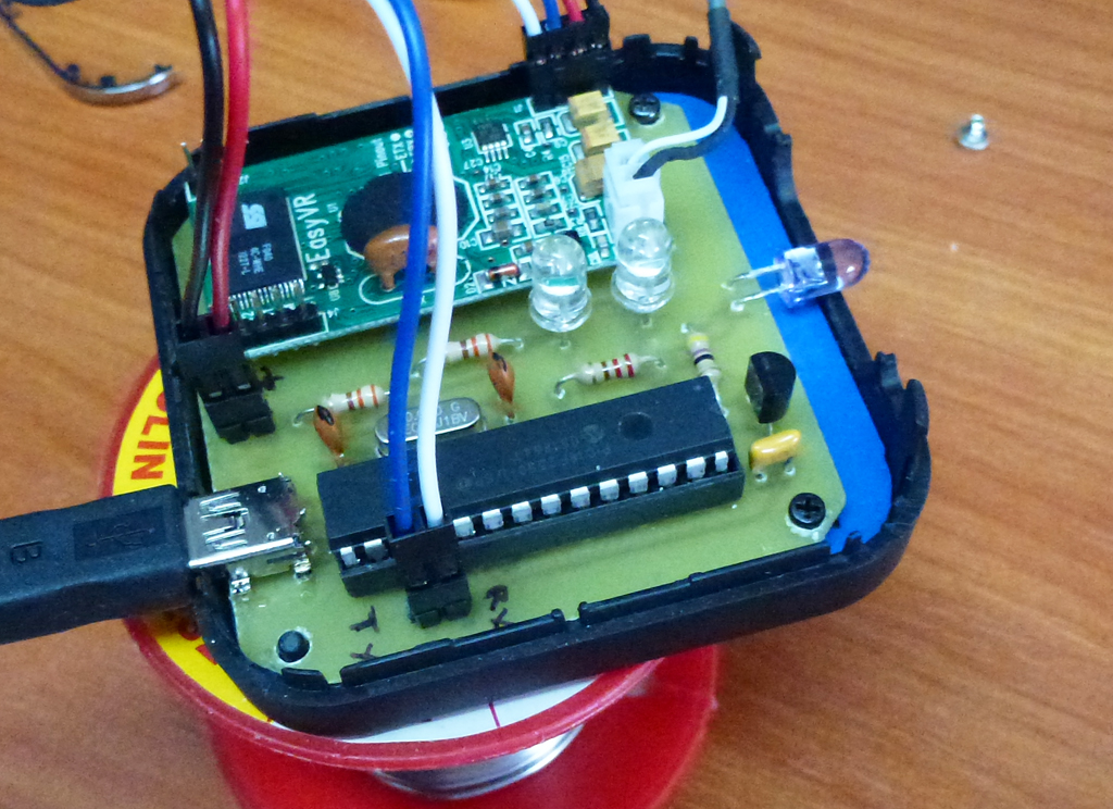

Mais si c'est possible !
La prise USB (récupérée sur un lecteur de carte HS) sert pour l'alimentation... Le boitier vient d'un vieil adaptateur vga-usb...
Les commandes reconnues sont: à droite, à gauche, (pour signaler une voie), bouchon, accident, travaux, vitesse, téléphone, POI, volume, luminosité, plus, moins...

Il ne te reste plus qu'à nous donner le plan et la liste des composants Wink
Tu as essayé avec le bruit de la route (sur autoroute par exemple) ?

Il faut un peu des deux ! Mr. Green ... électronique pour le circuit et informatique pour le firmware du micro-contrôleur... donc ne te désole pas, tu as déjà la moitié! Plus qu'un petit effort et c'est bon !

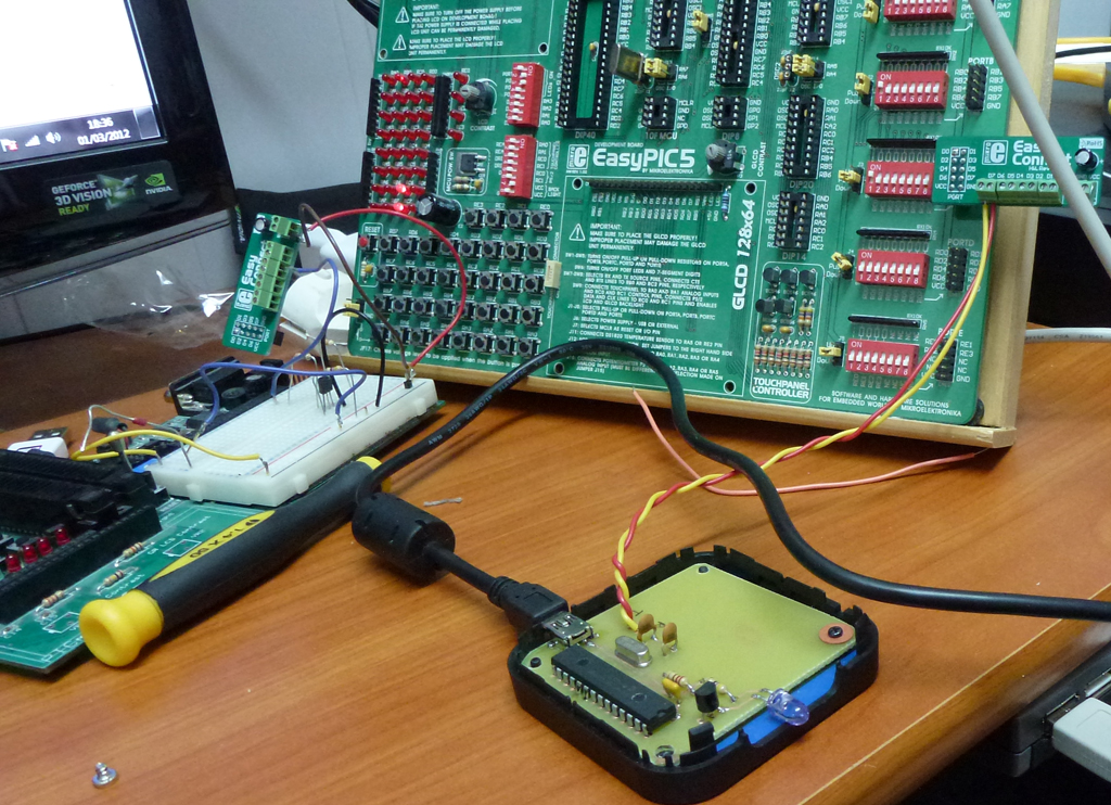

Si ça intéresse du monde, je peux faire un petit dossier mais... il y a un mais... La réalisation ne demande pas un labo sophistiqué, mais néanmoins un peu de matériel. En particulier, il faut pouvoir programmer le micro-contrôleur et apprendre au module de reconnaissance vocale les ordres... Pour ça il faut le connecter au PC via RS232... il faut donc une interface à base de max 232 ou équivalent...
A titre info, voilà un photo de l'usine à gaz pendant le développement de la partie infra-rouge avec un premier proto
