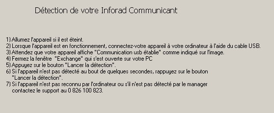

Vas sur http://www.gpsinforad.com/inforad/support_inforad.html?key=download
fait comme si tu voulais télécharger le manager , mais au lieu de télécharger , fait ouvrir en ayant au préalable branché ton Ci , fermé le fichier EXCHANGE ...

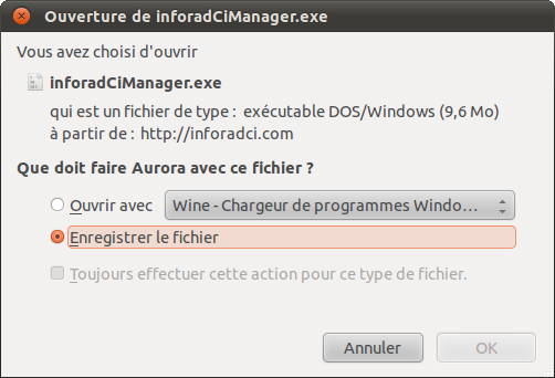

m et m's, je ne peux que télécharger le fichier. Je n'ai pas l'option ouvrir.
MessagePosté le: Dim 20 Mai 2012 - 18:52    Sujet du message: [MAJ 01/03/2012] Firmware 2.2-2314 (Remplace 2.2-2312 & 2.2-2313) Répondre en citant
Quel moteur de recherche utilises-tu ?
Sur le site Inforad , effectivement tu n'as que l'option télécharger , mais quand tu cliques dessus ,
la fenêtre de téléchargement te donne la possibilité flèche droite ouvrir avec
nissan21
Inscrit le: 20 Déc 2011
Messages: 127
MessagePosté le: Dim 20 Mai 2012 - 19:15    Sujet du message: [MAJ 01/03/2012] Firmware 2.2-2314 (Remplace 2.2-2312 & 2.2-2313) Répondre en citant
J'utilise Mozilla Firefox.
Ce qui me parait le plus bizarre, c'est que les versions firmware et cartographie s'affichent après la détection, mais seulement une demi-seconde.
Je viens de refaire un test, j'ai uniquement l'option télécharger.

MessagePosté le: Dim 20 Mai 2012 - 19:17    Sujet du message: [MAJ 01/03/2012] Firmware 2.2-2314 (Remplace 2.2-2312 & 2.2-2313) Répondre en citant
Et avec Mozilla , tu dois avoir la même fenêtre que celle que je t'es mise dans mon dernier message , donc la possibilité de faire ouvrir avec , non ?
