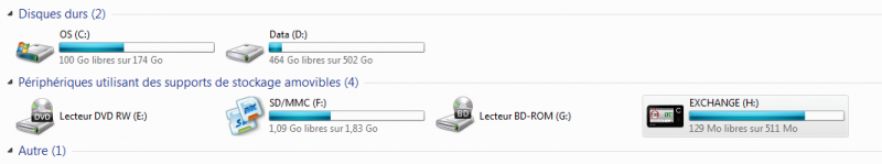

Est-ce que tu attends bien que ton Ci soit allumé avant de le brancher (l'allumer et le brancher dans la foulée, ça ne marche pas très très bien).
Avant tout, est-ce que tu vois exchange dans ton poste de travail ?

Non Toshizo, je ne vois pas exchange. Pas plus que je ne le voyais auparavant.

MessagePosté le: Sam 25 Fév 2012 - 11:21    Sujet du message: [MAJ 01/03/2012] Firmware 2.2-2314 (Remplace 2.2-2312 & 2.2-2313) Répondre en citant
Alors ça vient de ton PC ou de ton câble.
Le CI n'est pas reconnu par le PC.
Il faut le débrancher. Tu l'éteins, l'allume et attends quelques secondes (dès que le message de sécurité s'enlève)

MessagePosté le: Sam 25 Fév 2012 - 11:35    Sujet du message: [MAJ 01/03/2012] Firmware 2.2-2314 (Remplace 2.2-2312 & 2.2-2313) Répondre en citant
Ce n'est pas grave pour ces fichiers car ICM les télécharges sur ton PC pour les colle sur le CI et il ne les efface pas.
Si tu ne vois pas exchange dans ton poste de travail, c'est que le CI n'est pas reconnu sur ton PC.
Si ton PC reconnait le CI, alors ICM le reconnait Wink

Je te conseille de redémarrer ton PC. D'allumer le CI et d'attendre qu'il ait fini de démarrer (1 minute, ce sera bien). Puis tu branches le câble USB en l’enfonçant bien dans le trou du CI ( ange je sens les blagueurs reprendre cette phrase pour la détourner sortie ) et normalement, exchange devrait apparaitre dans ton poste de travail.
Ensuite, démarre ICM

@ Cribou :
1 - Branchez votre CI sur votre PC a l'aide du câble USB
Si le CI apparait sur le poste de travail en EXCHANGE passer en 2 (le câble est bon !)
Si non repasser en 1
2 - Lancer ICIM (ICIM est a jour ?)
3 - Si le CI n'est pas reconnu Lancer la détection

MessagePosté le: Sam 25 Fév 2012 - 13:32    Sujet du message: [MAJ 01/03/2012] Firmware 2.2-2314 (Remplace 2.2-2312 & 2.2-2313) Répondre en citant
Après avoir redémarré mon pc, le CI n'était toujours pas reconnu. J'ai donc débranché et rebranché à plusieurs reprises le câble usb et au xième essai, le CI est enfin reconnu et j'ai pu faire la mise à jour. Tout est donc ok, reste à voir si c'est la prise usb qui est défectueuse. J'essaierai ensuite. Merçi à Toshizo, à Dominique et à Michaël qui m'ont aidé. Wink Okay
