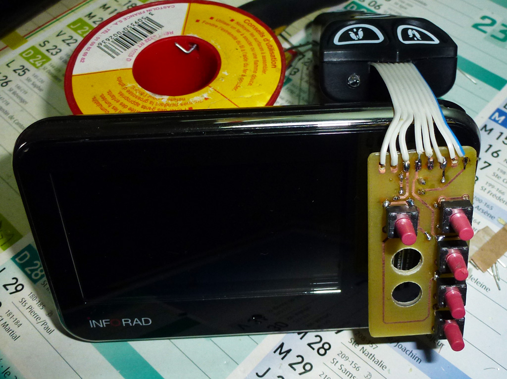

Projet en cours...
Manque plus qu'à trouver un petit boitier et à coller le tout sur le Ci avec un bout de double face, ou mieux à le clipser sur le côté. La led IR (sur la face cachée du circuit imprimé) est pile poil en face du détecteur du Ci...

C'est du lourd en effet mais c'est quoi le but final ?

Voir si c'est mieux sans la télécommande...  J'ai le Max juste à côté du Ci... Ca devrait me permettre d'envoyer une alerte sur les deux (presque) en même temps...

ça prend quand même énormément de place ton truc

20mmx45mm... la télécommande est rejetée derrière le Ci...

Tu as déplacé la LED IR ou ajouté une de plus ?
J'ai piqué celle qui est sur la face des boutons...

je comprends bien... mais dans mon cas, j'essaye de résoudre un petit inconvénient: sur le Max qui est juste à côté du Ci, il faut appuyer sur un bouton pour signaler un danger. Il me faut donc soit appuyer sur ce bouton, puis attraper la télécommande et faire le signalement sur le Ci,puis pareil pour confirmer...  ou l'inverse, ou ne signaler que sur un des deux appareils... Avec ce système, je signale sur les deux d'un même geste et je confirme sur les deux d'un même geste...
Ca me frustrait un peu  de ne signaler que sur l'un des deux...
