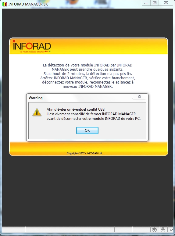

MessagePosté le: Jeu 5 Juil 2012 - 09:49    Sujet du message: Mises à jour Inforad V3 et M1 Répondre en citant
j'ai essayer la version proposé mais ça ne fonctionne pas .au moment de la vérification de la base de données ça plante et ça me laisse ce message sur la photo.

MessagePosté le: Dim 8 Juil 2012 - 18:33    Sujet du message: Mises à jour Inforad V3 et M1 Répondre en citant
Essayes de changer de port usb, ca peut jouer...
Sinon, contactes directement Vik de ce forum, il travaille au SAV Inforad et peut-être qu'il aura une solution à te proposer... ?!

pour le port usb c'est déja fait et même d'ordi, mais depuis la mise à jour 3.9 que dalle.
