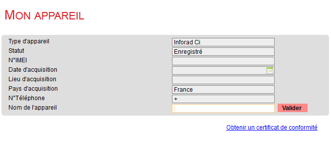

Cliquez ensuite sur l'Inforad CI dont vous souhaitez avoir le certificat de conformité. Vous arrivez à cette page :
Cliquez ensuite sur 'obtenir votre certificat de conformité'. Votre certificat sera envoyé par mail à l'adresse enregistrée dans votre compte.
