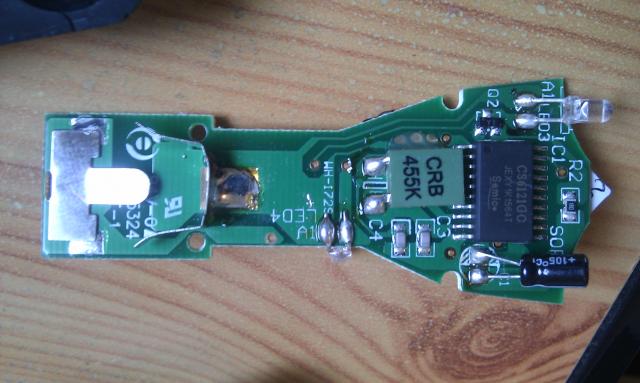

Bonjour à tous !
Le bricolage continue, voici maintenant l'intervention chirurgicale sur la télécommande Mr. Green

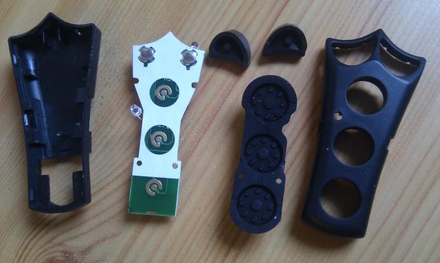

Le but par exemple : nettoyer les contacts, notamment pour les 3 boutons souples.
Peut-être qu'il serait possible de commander les boutons directement chez Inforad pour ceux dont la sérigraphie est effacée ?
ATTENTION : vous réalisez ceci à vos risques et périls, cette intervention n'est pas couverte par la garantie.

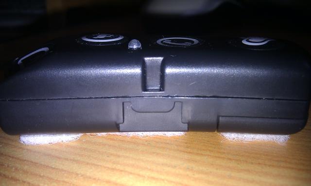

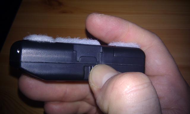

Appuyer très fort avec le pouce à cet endroit précis pour libérer le premier clip central :
Attention : enlevez la trappe du compartiment à pile et la pile, ne faites pas comme sur la photo Wink

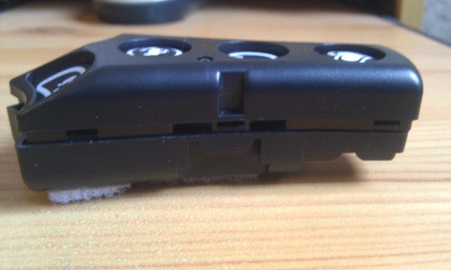

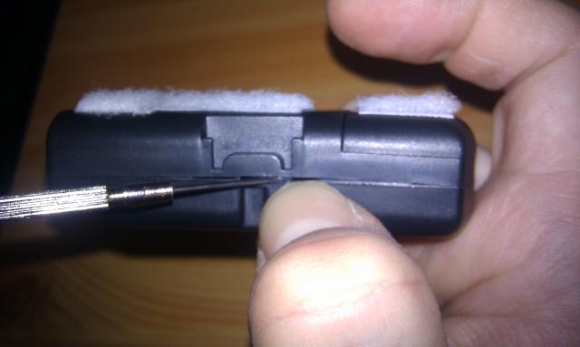

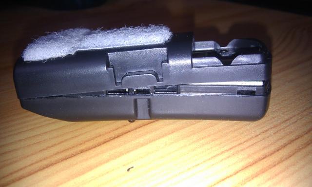

Glisser un petit tournevis de précision et faites levier en progressant vers le compartiment à pile :
(toujours commencer l'ouverture par l'arrière de la télécommande)

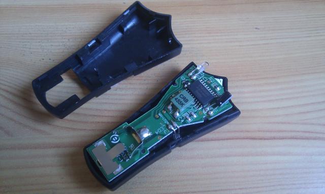

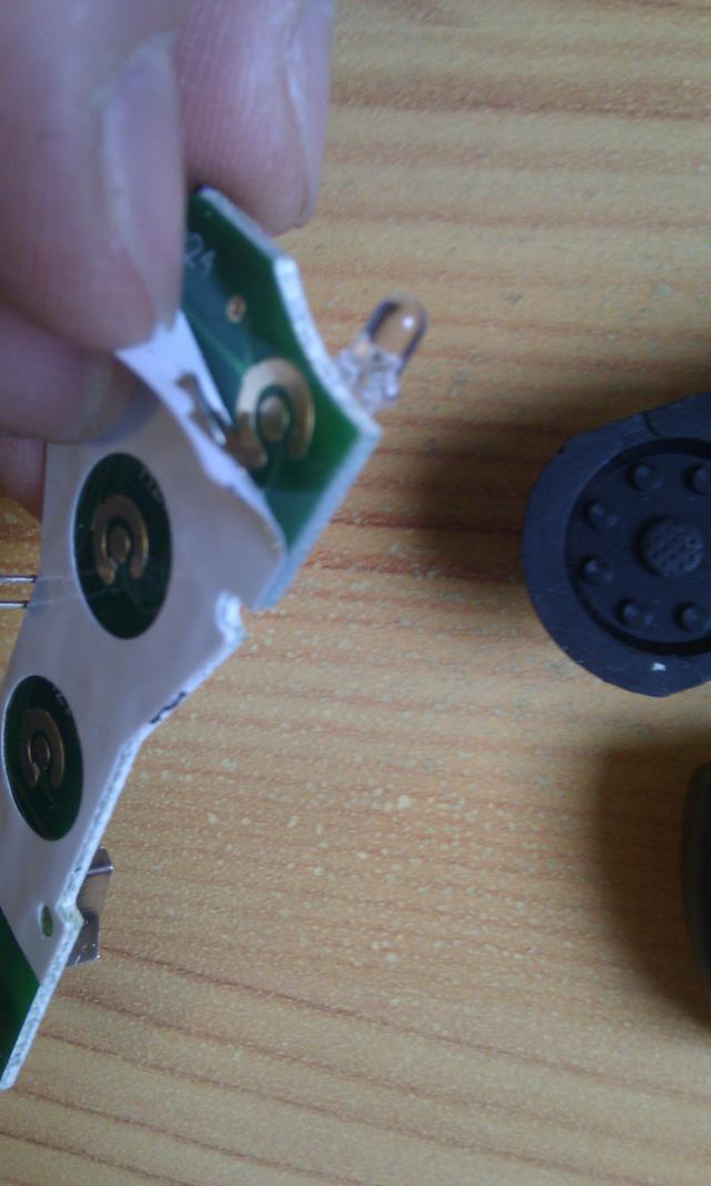

Déclipser l'avant en levant l'arrière, faites attention à la diode IR :

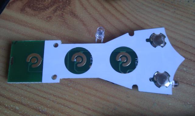

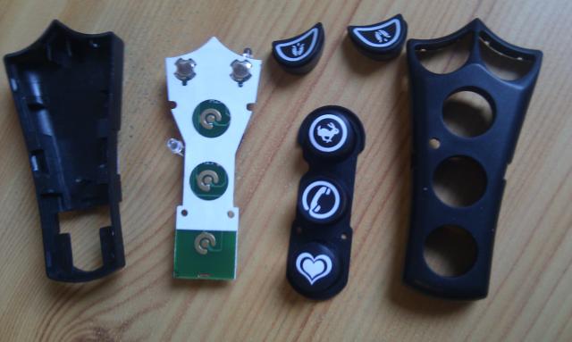

Les 2 boutons de déclaration sont actionnés par une languette métallique qui fait "clic" quand elle se plie pour faire contact :
Quasiment pas de traces sur la télécommande si elle a été ouverte avec soin :
