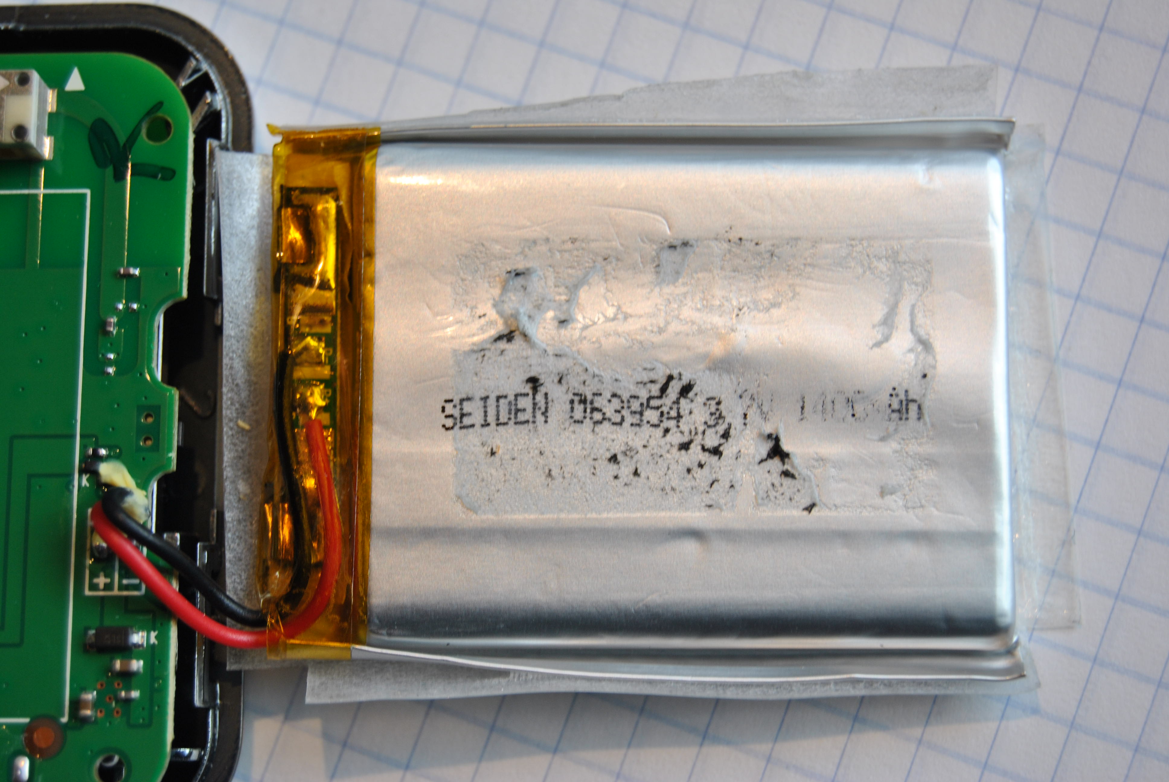

MessagePosté le: Mer 28 Déc 2011 - 23:44    Sujet du message: charge du CI Répondre en citant
Pour les spécifications de la batterie, c'est par ici : http://communaute-ci.ze-forum.com/t90-Batterie.htm
Par contre, il n'y a pas de connecteur pour échanger la batterie, il va falloir jouer avec la pompe à dessouder.
MessagePosté le: Jeu 29 Déc 2011 - 00:06    Sujet du message: charge du CI Répondre en citant
Un peu grande la photo , non ?
MessagePosté le: Jeu 29 Déc 2011 - 00:08    Sujet du message: charge du CI Répondre en citant
la quoi ?
