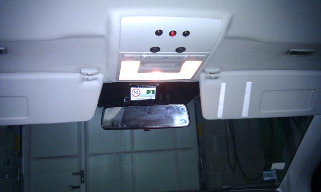

Bon, je vous avais prévenu que ce serait du lourd et que vous alliez halluciner !!!

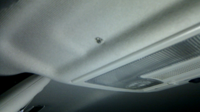

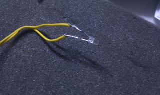

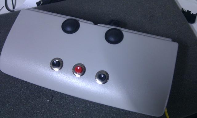

Bricolage de la télécommande que j'ai remplacée par des boutons au plafonnier Mr. Green

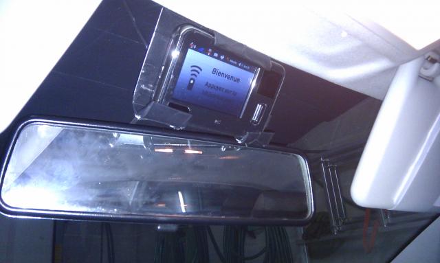

Le Ci est installé dans un support que j'ai fabriqué avec une plaque en alu recouverte d'adhésif.
Le support est juste glissé sous la garniture de toit et coincé en bas sur le support du rétro.
Pour retirer le Ci, il suffit de le faire glisser sur le côté.
Pour une meilleure réception GPS, j'ai découpé un rectangle au niveau de la puce GPS dans la plaque alu.
La télécommande a été posée à l'envers pour un changement facile de la pile Wink
Vidéo de démonstration :
EDIT : je me suis gouré... c'est pas le bouton rouge qui coupera le son lors d'une alerte mais le bouton de droite Crying or Very sad
Tant pis... y'a qu'à dire que le bouton rouge c'est le bouton d'appel d'urgence quand on reste appuyé dessus Wink

Bonsoir.
Effectivement c'est du très lourd.
J'aime bien le coté tout caché.
Sans fils qui passe partout.
Car entre les fils d'alimentation du Ci et GPS, chez moi, c'est le B----L.
Chapeau à toi. Okay
MessagePosté le: Jeu 12 Jan 2012 - 22:44    Sujet du message: L'Inforad CI dans votre cockpit ! Répondre en citant
Bonsoir.
Je dirai même obèse! Okay
Bien plus joli que les vis! yeah
MessagePosté le: Jeu 12 Jan 2012 - 23:34    Sujet du message: L'Inforad CI dans votre cockpit ! Répondre en citant
Putain , j'suis jaloux
ça c'est du tuning de Ci Mr. Green t'es super fort Okay
MessagePosté le: Ven 13 Jan 2012 - 00:44    Sujet du message: L'Inforad CI dans votre cockpit ! Répondre en citant
Bonsoir
Shocked C'est de l'installation ça ! Très pratique en plus bien
MessagePosté le: Ven 13 Jan 2012 - 07:33    Sujet du message: L'Inforad CI dans votre cockpit ! Répondre en citant
Et puis le gros avantage, c'est que maintenant, quand ta femme se maquille en conduisant, elle voit le CI en même temps... Elle risque moins de se faire piquer à un contrôle de gendarmerie... Mr. Green

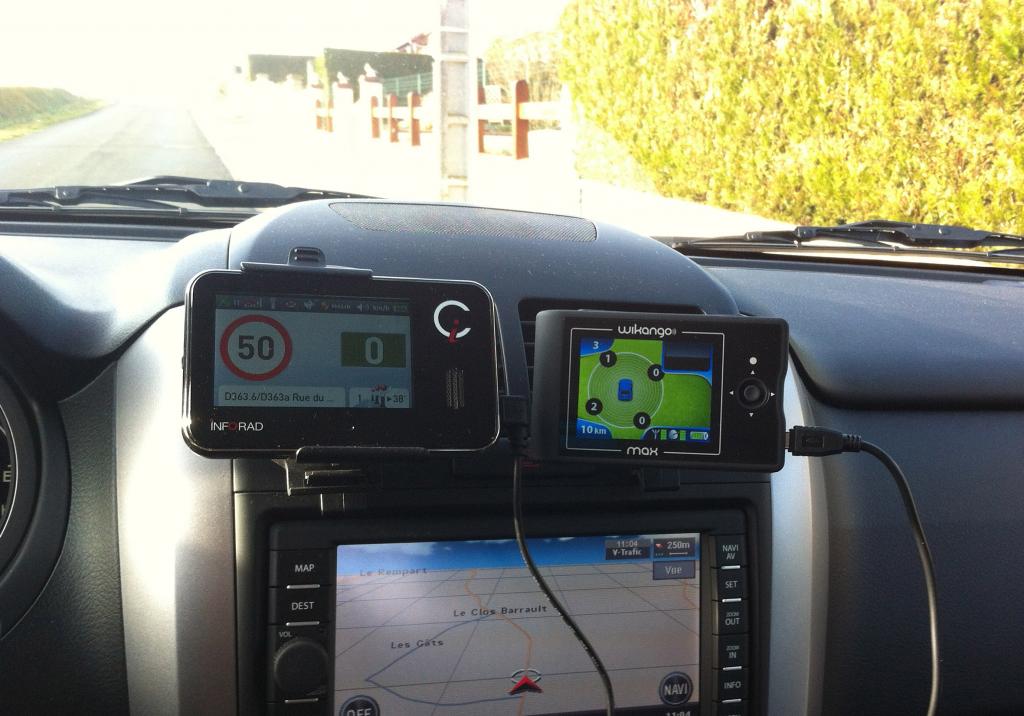

Le Ci et son cousin max...
MessagePosté le: Ven 13 Jan 2012 - 17:09    Sujet du message: L'Inforad CI dans votre cockpit ! Répondre en citant
Les FDO vont avoir du boulot pour te contrôler !! Mr. Green
Il ne reste plus qu'à planquer les câbles sortie
