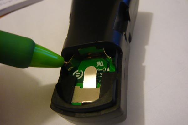

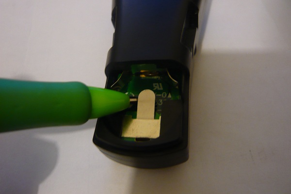

Pour être sûr qu'il n'y a pas un mauvais contact, tu enlèves ta pile, puis
tu écartes légèrement les 2 lamelles symétriques en direction du centre de la tèl, comme si tu voulais les rapprocher l'une de l'autre:
Puis également tu relèves légèrement la lamelle qui est sous la pile:

Alors là tape dans les mains Duc , tu as assorti la couleur de ton stylo avec le circuit imprimé de la télécommande

Donc oui, pb résolu ! Pour rentrer dans le détail, et faire un retour d'infos précis, il s'agissait dans mon cas de la lamelle de dessous, qu'il a fallu un peu tordre vers le haut, comme très précisément décrit par "Duc".

Et bien non le bleu, je n'avais pas vu que la réponse avait été donnée quelques secondes avant mes photos! Tant mieux alors.
De toute façon, les photos serviront pour le prochain qui aura le même problème, si prochain il y a! Rolling Eyes
