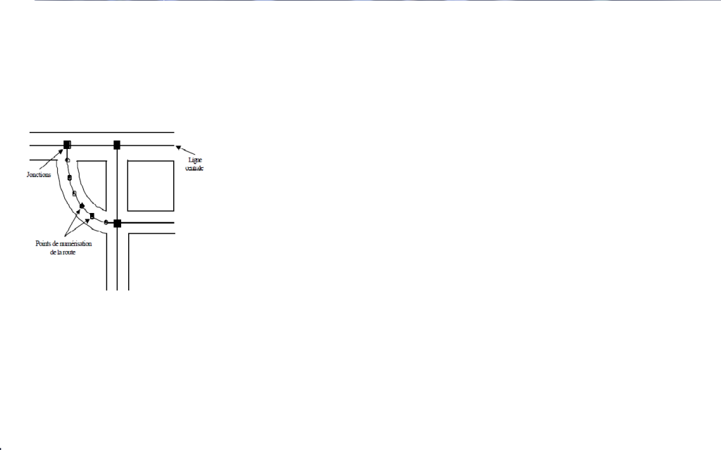

Localisation sur une carte à partir d’un positionnement GPS (“Map Matching”)
Le problème qui consiste à déterminer la position d'un véhicule par rapport à une cartographie routière
numérique est appelé "map-matching" ou "matching". Le module de map-matching doit effectuer la corrélation
entre une position ou une trajectoire estimée d'un véhicule (souvent par GPS) et des éléments géométriques
représentant les routes dans la cartographie numérique et ce, en tenant compte des imperfections et des erreurs
des différentes sources d'information.
Il est à noter que les éléments géographiques définissant le réseau routier constituent une vue déformée de la
réalité comme le montre la figure suivante : les routes sont représentées par des points décrivant l’axe central de
la route. Il existe deux types de points : les « jonctions » ou « noeuds » qui relient en général au moins 3 arcs (et
qui permettent de définir un graphe pour le calcul d’itinéraire) et les « points de forme » qui décrivent la
géométrie. Le plus souvent, une interpolation linéaire est effectuée entre ces points pour caractériser l’axe
central.
