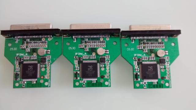

Bonjour à tous ,
Voilà j ai 3 Inforad ... en panne !!!!  Crying or Very sad
Je les ai démonté et ils possèdent une pile à l intérieur , je me pose la question si ce n est pas tout simplement ça qui fout le bazar .
j ai écris à Inforad qui me dit qu il n y a pas de pile (amusant !)  qu il ne fallait pas que je l ouvre etc ....
Le seul souci c'est que j' arrive pas à bien voir la réf ..et si c'est une rechargeable ou une normale ...J arrive à lire ML621 sanyo ou un truc dans le genre ...
Sinon je ne vois pas de composant d abimé.
Si quelqu'un à essayer de la changer ou si il a trouvé une autre panne  ....qu il se manifeste !!!
J ai encore un Inforad qui est entrain de me lacher ...il capte puis clignote ..re-capte ...et re-clignote c est ch... !
j ai plus envie d'investir ..ça commence à faire un budget !!
Voilà voilà
J espère que ça peut faire avancer le schmilblick pour ceux qui en ont un panne ...
Ci joint la photo de l intérieur
Cordialement

MessagePosté le: Mar 15 Sep 2015 - 17:02    Sujet du message: Problème INORAD M1 soit qui s allume plus ou ne capte plus . Répondre en citant
Pile bouton lithium rechargeable 3V
MessagePosté le: Mar 15 Sep 2015 - 18:22    Sujet du message: Problème INORAD M1 soit qui s allume plus ou ne capte plus . Répondre en citant
bonjour je pense aussi a une pile rechargeable,sa doit etre pour la memoire,elle vaut environts 8 euro sur ebay.vaut il la penne!

MessagePosté le: Mer 16 Sep 2015 - 04:54    Sujet du message: Problème INORAD M1 soit qui s allume plus ou ne capte plus . Répondre en citant
Merci pour vos réponses rapides Very Happy
Je vais chercher sur la toile et voir ce que je trouve en pile ..
Je reviens vers vous pour vous dire si ça refonctionne juste en changeant ça ...

MessagePosté le: Dim 29 Nov 2015 - 18:00    Sujet du message: Problème INORAD M1 soit qui s allume plus ou ne capte plus . Répondre en citant
Bonsoir ,
Me revoilou avec mon histoire de piles ..
Bon je les ai reçu au bout ......d un long moment !! Laughing
Je les ai changé sur les 3 M1 qui ne fonctionnaient plus ..et résultat ........ Tadaaaaa !!! ...ça ne marche toujours pas  Laughing Laughing
Donc ce n est pas ça  Crying or Very sad
Pour info j en ai 2 qui ne sont même pas reconnus pour la mise à jour et le 3ème qui veut bien être mis à jour ..mais il n allume pas la led quand je le monte sur la moto ...
Donc la batterie n'est pas le problème ..c est bien une histoire de composant qui décident de mourir ..mais lequel ou lesquels ...????
J ai 3 kits qui restent à demeure sur la moto qui ne servent pas ..J ai juste pris le boitier
J aurai presque envi de le proposer à Inforad en échange d un boitier qui fonctionne !!! ou alors faut que j achète 3 autres motos Laughing Rolling Eyes
Voilà voilà
