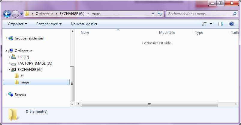

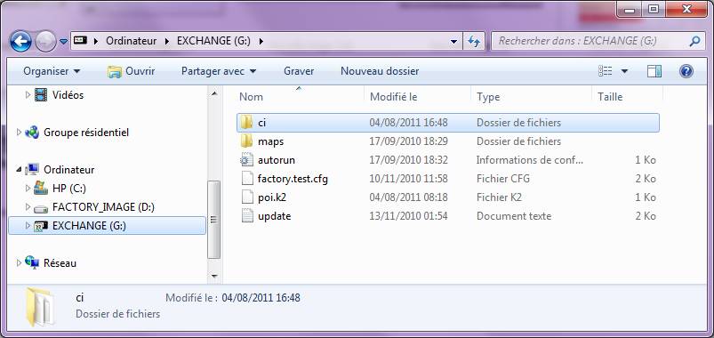

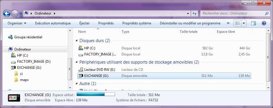

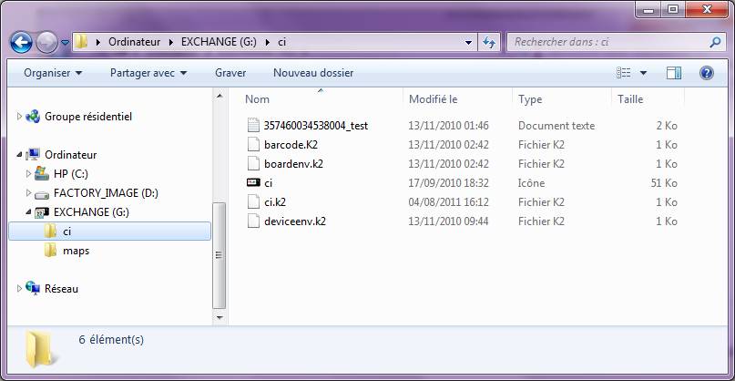

La taille de Exchange :
Fichier dans à la racine :
Fichiers dans /ci :
Fichiers dans /maps :
