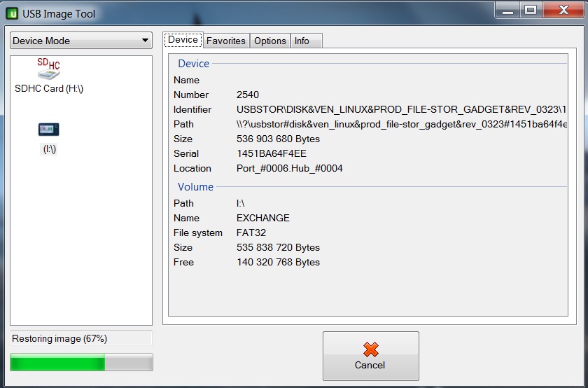

bonjour voici un excellent logiciel qui permet de cloner inforad ,tomtom rlink et autres avec d'autres usage suivant imagination le voici
   "USB IMAGE TOOL"
une sauvegarde bien pratique en cas de probléme
Tomtom live
Inforad Ci
G 200

voici un tuto
http://www.commentcamarche.net/faq/12169-usb-image-tool-tutoriel     il ne faut pas tenir compte de l'usage sur USB
a partir du moment ou tu retrouve ton matériel dans la partie gauche du logiciel tu peux le cloner , moi je transfert sur mon pc la sauvegarde  et quand je restitue je vais chercher l'image sur mon pc vers carte sd ou autre
testé sur tomtom rlink
je suis sous windows 7

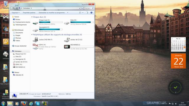

quand je dis partie gauche voila
Tomtom live
Inforad Ci
G 200

voila j'ai tous effacé
Tomtom live
Inforad Ci
G 200
MessagePosté le: Dim 22 Fév 2015 - 10:54    Sujet du message: clonage inforad rlink tomtom et autres Répondre en citant
Intéressant , quelle taille d'image obtiens-tu de ton Ci ?
babarjo59
Inscrit le: 14 Jan 2012
MessagePosté le: Dim 22 Fév 2015 - 10:58    Sujet du message: clonage inforad rlink tomtom et autres Répondre en citant
512 mo

MessagePosté le: Dim 22 Fév 2015 - 11:00    Sujet du message: clonage inforad rlink tomtom et autres Répondre en citant
testé a l'instant sur inforad nikel j'ai tout remis en ordre ,j'ai fais d'autres essais comme j'ai 2 inforad !

MessagePosté le: Dim 22 Fév 2015 - 16:58    Sujet du message: clonage inforad rlink tomtom et autres Répondre en citant
Ah bon ... donc, tu clones pas du tout la sd du ci !
Tu clones uniquement sa partie visible (512 Mo ) !

MessagePosté le: Dim 22 Fév 2015 - 18:29    Sujet du message: clonage inforad rlink tomtom et autres Répondre en citant
D'après la capture d'écran, tu clones tout le volume EXCHANGE mais pas toute la SD Card

MessagePosté le: Dim 22 Fév 2015 - 18:34    Sujet du message: clonage inforad rlink tomtom et autres Répondre en citant
si tu clones 512Mo, donc, tu ne clones que la moitié de la carte !
