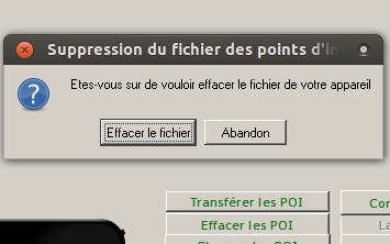

MessagePosté le: Lun 10 Aoû 2015 - 13:32    Sujet du message: [20/02/2015] M.A.J Firmware 2.7 Disponible ! Répondre en citant
Je viens de regarder et les POI que j'ai effacé hier sont revenus Evil or Very Mad
Alors j'ai ouvert le Manager et cliqué sur :
Effacer les POI
Puis " Effacer le fichier "
Ça m'a ensuite affiché ça :
Ensuite j'ai fermé le Manager et ouvert " EXCHANGE " , j'ai ouvert le fichier " poi.k2 " et il était vide , j'ai sélectionné le fichier " poi.bkp " et je l'ai effacé .
Un petit reset du Ci puis je l'ai rebranché et voili voilou plus il n'y a plus qu'un ; dans le fichier " poi.k2 " Okay
