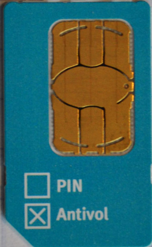

En gros ça donne ça !!!

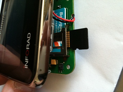

Et dedans c'est comme ça !!!

Attention, les cartes SIM n'ont pas de code PIN mais ont l'antivol activé. Si vous utilisez celle-ci sur un autre appareil elle se verrouille, retour SAV obligatoire. Le Ci est aussi simlocké, une autre puce ne peut pas fonctionner dedans sans reprogrammation.

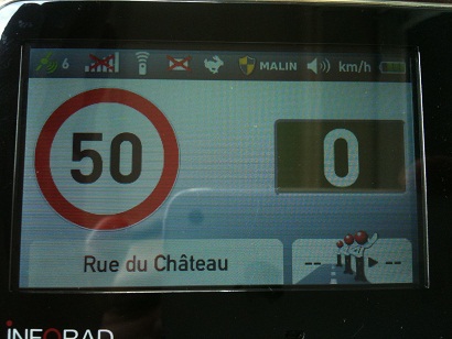

MessagePosté le: Mer 3 Aoû 2011 - 16:26    Sujet du message: Réception 3G/GPRS/DATA Répondre en citant
J'ai exactement le même problème de connexion au réseau mobile GSM depuis le passage au firmware 1.8 ... j'ai contacté le support Inforad qui m'a demandé de faire 1 reset au trombone mais cela avait été fait moult fois déjà ainsi que le reset au bouton ON/OFF en restant appuyé 20 à 30s.
Je pensais que cela pouvait venir de la région de circulation car je circule seulement en Languedoc-Roussillon mais je vois là que l'IDF est aussi impactée.
Voilà 2 photos de l'état du mon CI suite à la MàJ du firmware 1.8
