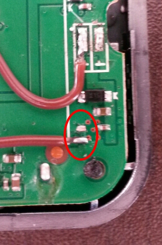

merci C'est quoi le genre du composant que tu supprimes ? |
Revenir en haut |
FullMetalKnet
Inscrit le: 22 Fév 2013 Messages: 10 Kit moto: Oui
Posté le: Sam 8 Nov 2014 - 16:23 Sujet du message: Test Ci sans batterie |
Je pense que c'est une diode, J'avais 5V sur la borne ou j'ai soudé et 0V de l'autre coté, pour moi c'était ce composant qui était HS |

musica Viki d'argent
Inscrit le: 30 Juil 2011 Messages: 603
Posté le: Sam 8 Nov 2014 - 18:09 Sujet du message: Test Ci sans batterie |
je pense aussi que sa devais etre une diode qui sert de fusible en cas de surtenssion,ta batterie ne doit pas etre morte plutôt cet pièces!ta du courage de faire se genre d intervention, chapeau _________________ possesseur d'un wikango max 2.1 |

Dommage qu'il n'y ai pas la photo de ce composant ! ... _________________ Linux Power ! |

FullMetalKnet
Posté le: Sam 8 Nov 2014 - 21:04 Sujet du message: Test Ci sans batterie |
Il resemble beaucoup pour pas dire identique a celui qui se trouve en dessous du composant noir en dessous des bornes batterie. |

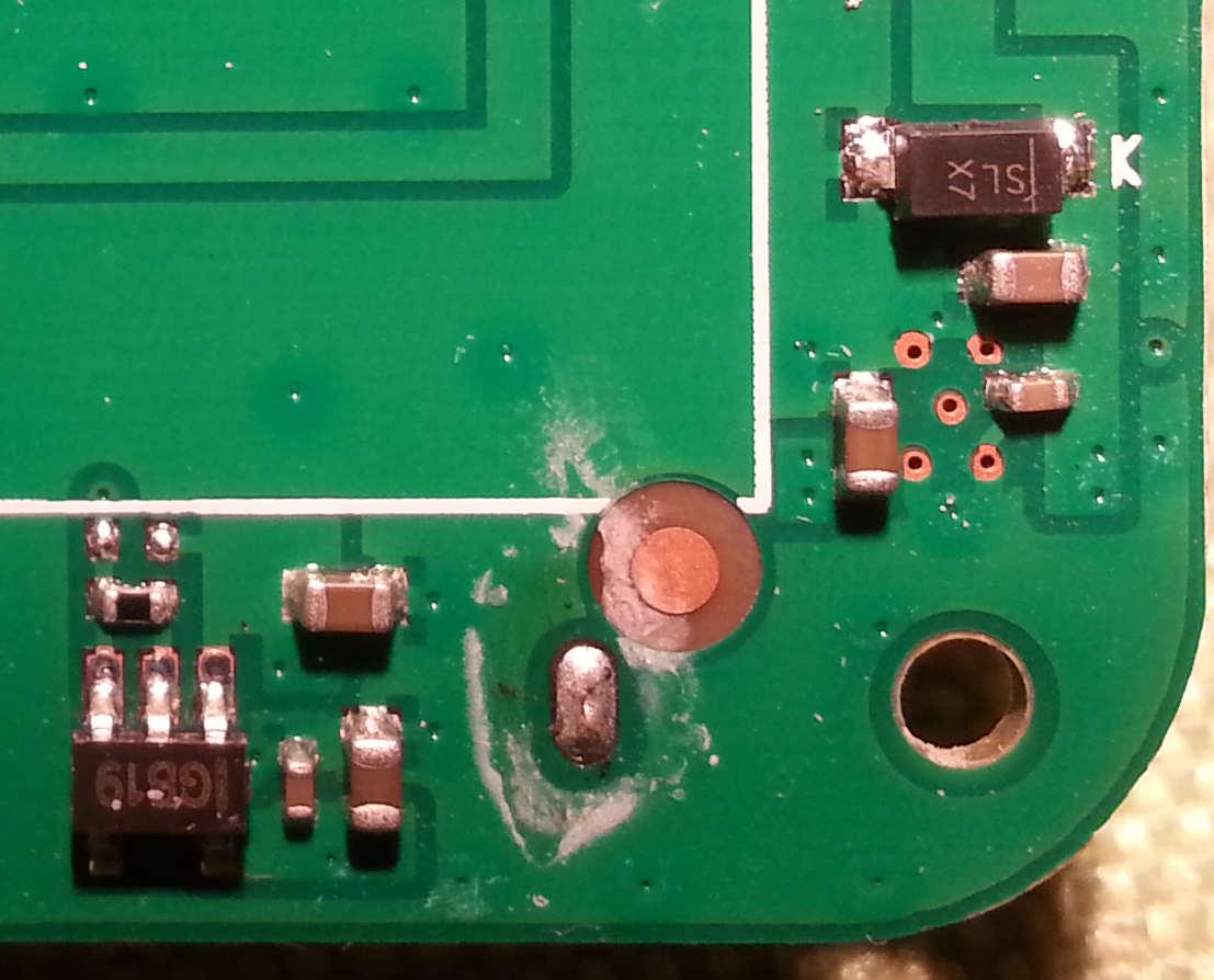

M@rco123 a écrit: | Dommage qu'il n'y ai pas la photo de ce composant ! ... |
A la demande générale... (de Marco)
C'est soit un condensateur, soit plus probablement une résistance. |
Revenir en haut |
M@rco123 Viki d'Or
Inscrit le: 29 Mar 2011 Messages: 3 335 Kit moto: Non
Posté le: Lun 10 Nov 2014 - 11:09 Sujet du message: Test Ci sans batterie |
oui, je pencherai pour une resistance ou une capa ce qui expliquerai le 0v et le +5v de l'autre coté ! pour une capa, câblée entre + et masse pour une résistance câblée dans le circuit
La diode est au dessus en noir : SL X7 Merci ma caille ! _________________ Linux Power ! |

FullMetalKnet
Posté le: Sam 6 Déc 2014 - 18:43 Sujet du message: Test Ci sans batterie |
Petit retour comme prévu!
Donc au bout de quelques jours, j'ai modifier le cablage, j'ai remis la batterie d'origine ce qui évitera des coupures franches. J'ai donc resoudé la batterie à son emplacement d'origine. Problème : Lorsque je débranchait le cordon USB, le Ci m'indiquait qu'il chargeait toujours. J'ai donc coupé le fil marron en 2, puis soudé une diode afin de ne plus alimenter le Ci par l'autre borne.
Cela fais 15 jours environs, ca marche comme avant, seul petit hic, il ne se chargera plus entièrement puisque la diode abaisse la tension d'environ 1.4V. |
