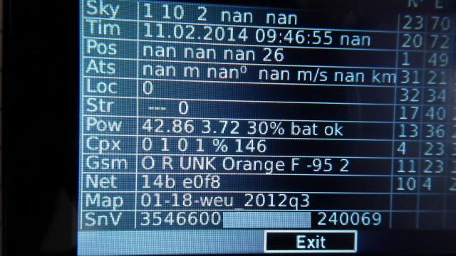

J'avais pas fait attention lors du retour sav, mais j'avais pris une photo que je classe ce jour;
La surprise vient du fait de l'indication du reseau Gsm --> je vous laisse découvrir la photo
Messages: 872
MessagePosté le: Mar 11 Fév 2014 - 15:44    Sujet du message: Smart défaillant Répondre en citant
Ah oui c'est bizarre, tu as de la chance d'avoir une Sim Orange, Vik tu peux nous en dire plus ?
MessagePosté le: Mar 11 Fév 2014 - 15:56    Sujet du message: Smart défaillant Répondre en citant
ça a toujours été: roaming.
Messages: 828
MessagePosté le: Mar 11 Fév 2014 - 18:07    Sujet du message: Smart défaillant Répondre en citant
Salut,
Ça devient intéressant car j'ai un portable sur sfr et un (Mme) sur BYTel;
Dans mon secteur il y a une zone non couverte par le réseau BTel, environ 5Kms; le tél est muet dans cette zone, normal;
Lorsque je passe dans cette zone avec le Ci, pas de réseau comme avec le portable.... muet;
Donc je ne comprends pas, car a ma connaissance il n'y a pas d'accord entre BYTel et Orange ! C'est Free qui utilise le réseau Orange...
Cela dit, je viens de regarder le Ci à l'instant et j'ai bien BYTEL !!
Mystère et boule de gomme interrogation
