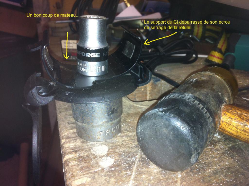

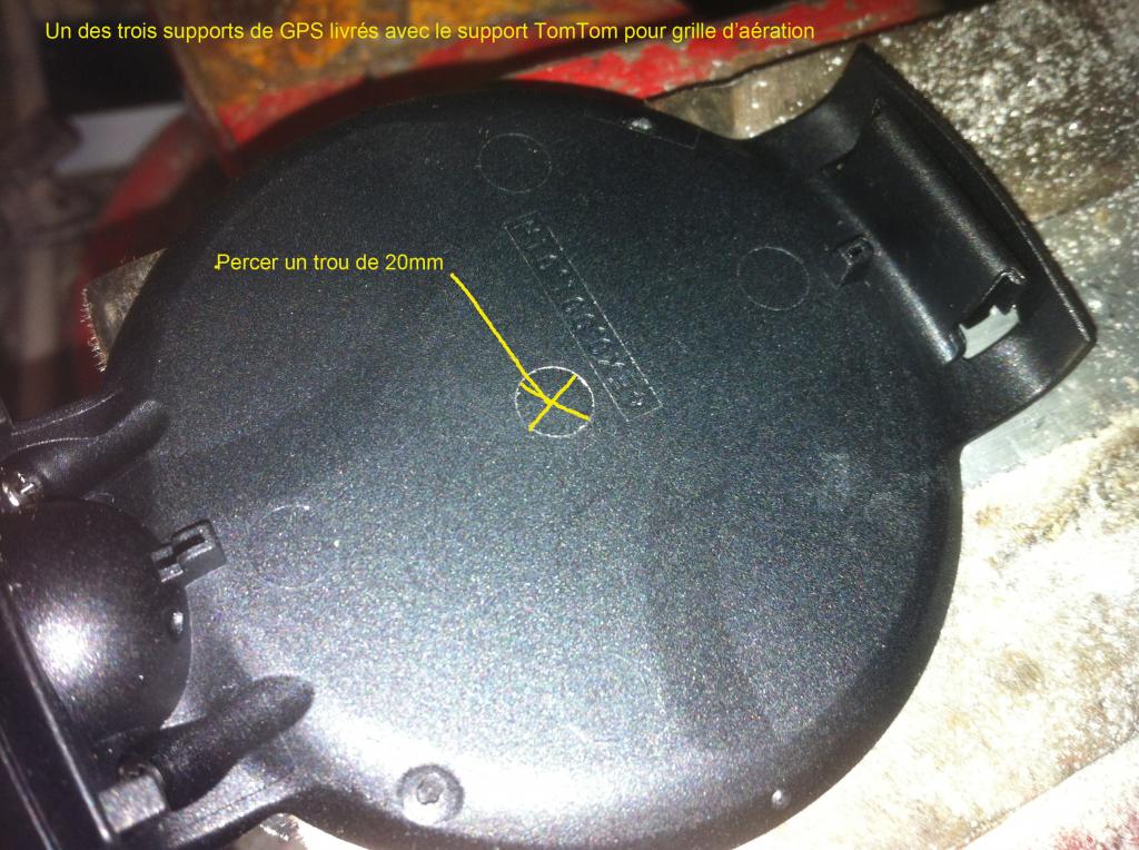

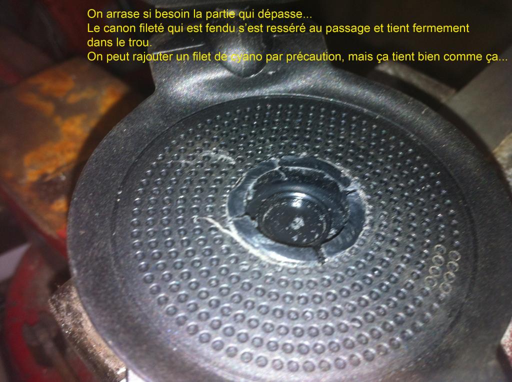

personnellement, je trouve que le support livré avec le Ci (achat récent) convient bien mais.... je n'aime pas avoir de trucs collé au pare-brise ou sur le tableau de bord. J'ai donc greffé un morceau du support d'origine sur un support Tomtom pour grille d'aération. Ca me convient mieux au point de vue emplacement...

En fait, je n'ai utilisé que la partie qui maintien le Ci...Je vais rédiger quelques explications puis j'éditerais ce post...
Voilà...
Le support TomTom pour grille d'aération est livré avec 3 adaptateurs pour différents GPS
J'ai pris celui pour le XXL...
Un trou de 20mm au centre
Puis la griffe de maintien du Ci débarrassée de son écrou est enfoncée en force... Comme elle fendue elle se resserre et vient naturellement se bloquer dans le trou.
Si besoin, arraser le morceau de canon fileté qui dépasse... et hop!
