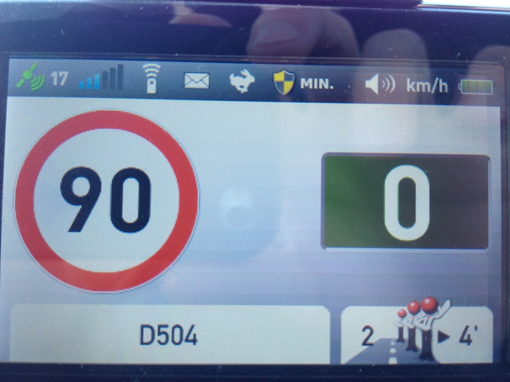

17  satellites !  Qui fera mieux  Question   soleil

Déjà dis , mais pas mieux Okay

Je suis monté à maximum 13 satellites ! Okay Bravo, sacré record MaxAndCo bien

17 satellites moins 3 satellites EGNOS (géostationnaires pour un positionnement plus précis, en général on en choppe un voir deux, ici j'en compte 3).
Ça laisse 14 satellites sur 24  de la constellation GPS au dessus de notre beau pays... peu probable d'autant que je compte 3 fix EGNOS ce qui est improbable.
Sur une montagne, dans une montgolfière, hors voiture, on peut en fixer 16 + 2 EGNOS donc normalement 18 grand max avec conditions idéale, c'est à dire un horizon sans le moindre obstacle sur 360°. T'étais où ?
Je pense à un bug à moins que la puce accepte le signal GLONASS mais j'y crois point.
EDIT : SIRF Atlas V est bien une puce compatible GLONASS donc on peu battre !
Ici un Garmin Etrex avec GPS + GLONASS
Uploaded with ImageShack.us
19 !
(GPS 1->28=9 sur 10, EGNOS 31->33=2 sur 3, GLONASS 68+=8 sur 10)

Testé aujourd'hui sur la plage de St Malo (donc dégagé).
21/22 satellites avec le Garmin et 7 avec l'Inforad. Bof bof.
Et au retour 10..11..12..13..14..15  satellite avec l'Inforad.
Donc pour avoir ce nombre, il faut effectivement avoir Glonass.

pas mieux j ai u les 17 au Portugal j etais etonner

C'est bien vrai Embarassed ; De retour de Belgique après deux jours passés là-bas, j'ai eu entre 11 et 13 satellites/jour ... et pas plus de 3 vikis affichés Crying or Very sad

J'avais sur un même trajet, l'habitude de voir 10 à 12 satellites...
Vu que je commence la mise a jour, donc installation du firmware version 2.5
Surprise ce jour pas plus de 5 à 6 satellites !!!
On ne nous dit pas tout: "Aurait-on caché des satellites ou bien ?"

C'est normal, tu verras d'ici quelques jours d'utilisation intense, ça ira mieux Wink
