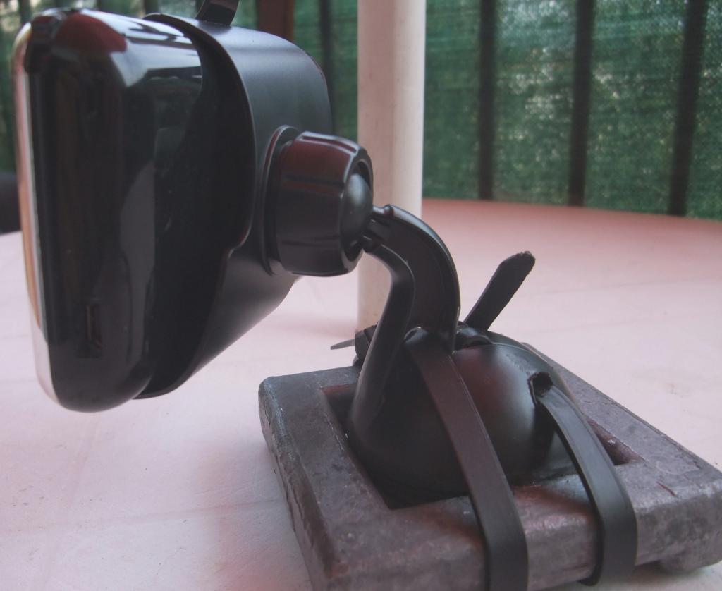

Pas fan du tout des ventouses....dans ma voiture y a rien de plat ...et la ventouse du CI, la base plein de poussieres qui s'y s'y colle et elle n'adhere pas du tout ....
Bref j'ai bricolé une base lestée-
Bcp moins encombrante par ex que la base lestée GARMIN.... ronde 18x18 cm environ
Comment ?
Un simple PLOMB rectangulaire de ceinture de plongée (9cm x 9cm) en vente dans les D4-3,95€ / 500gr/ il y a des plombs de 1 kg mais franchement pas la peine avec 500 gr ca suffit
Percage de 4 trous dans la base ronde ( dans la demie sphere )  support CI. Dans lesquels j'ai fait passer 2 colliers rilsan plastique le tout vient se serrer autour du Plomb, et voila le tour est joué-
Ca ne bouge pas d'un poil- Pour plus de sureté pous pouvez meme mettre sous le PLOMB un petit tapis anti glisse " se vend un peut partout" dans les boutiques d'accessoires auto OU grandes surfaces.
Avantage de cette base lestée bien sur ca ne risque pas de se decoller, mais comme elle est très petite,vous pouvez " la coller ou bon vous semble" je peux meme la loger a l emplacement du logement ou j ai la montre de bord ce qui me laisse tout le dessus de ma planche de bord libre, parfait cette fois pour y mettre ma base lestée a vis meme style que la garmin, j'y fixe ma tablette 7 " navigation routière, sous MAPPY logiciel gratuit il fait l'essentiel-

Des photos, des photos !

ci joint une image : http://www.sendspace.com/file/v4rhjv

Voui, ça semble pas mal à priori, mais il faut trouver ce fameux plomb dont la cavité semble tout juste faite pour accueillir la demi-sphère inforad. Mais le passage des deux colliers par dessous le carré de plomb doit empêcher une bonne adhérence sur le tableau de bord, non?

les plombs c'est standard tu vas a D4 avec ton support et tu regardes c'est vrais la cavité semble faite expres pour acceillir la demi-sphère,j'ai juste coupe le caoutchouc de la base qui depassait tout autour avec un cutter et j'ai  jouer un peut de la lime...mais bon j 'y ai pas passer l'apres midi J aurais pu faire bcp mieux et ajuster ca parfaitement - Mais le + c'est surtout la force de serrage des 2 rilsan "LEGRAND" qui fait que meme si c est pas ajusté parfaitement ca ne bouge pas du tout quant au passage des 2 colliers sous le carré de plomb ca ne gene en rien, pour etre plus sur j'ai rajouté le petit tapis anti glisse qui va bien .... Si tu es bricoleur et patient tu peux facilement limer juste sous l'emplacement du plomb a l'endroit ou passe les 2 rilsan pour obtenir une surface parfaitement plane" ca me parrait pas du tout necessaire "  et aussi ajuster parfaitement a l'endroit de la cavité - Mais encore une fois c'est surtout la force de serrage des rilsan qui fait toute la difference ce qui fait que cavité ou pas ca n'a aucune importance ca marche quant meme-Voila si ca peut rendre service a certains pour 2 franc et six sous...Ca devrait meme fonctionner aussi avec la ventouse de ma tablette qui fait 9cm... mais bon je ne l'ai pas fait car j ai une autre base lestee a vis -
NB *****Sur le site de D4 y'a le meme plom que le mien celui de la photo****

 c'est pas pour la mettre en piece jointe la c'est simple -c'est plutot apres pour la visionner il faut cliquer sur un lien qui t ammene sur un site de telechargement ....j'ai pas chercher ...plus, apparemment EZ....MACHIN ca m'a gonflé-
on peut pas voir la photo directement c'est lourd comme truc

Haaaa direct par le forum on y voit plus claire , hein
Par contre fait gaffe à ne pas le remettre sur une ceinture de plongé , il est pas étanche le Ci Laughing
