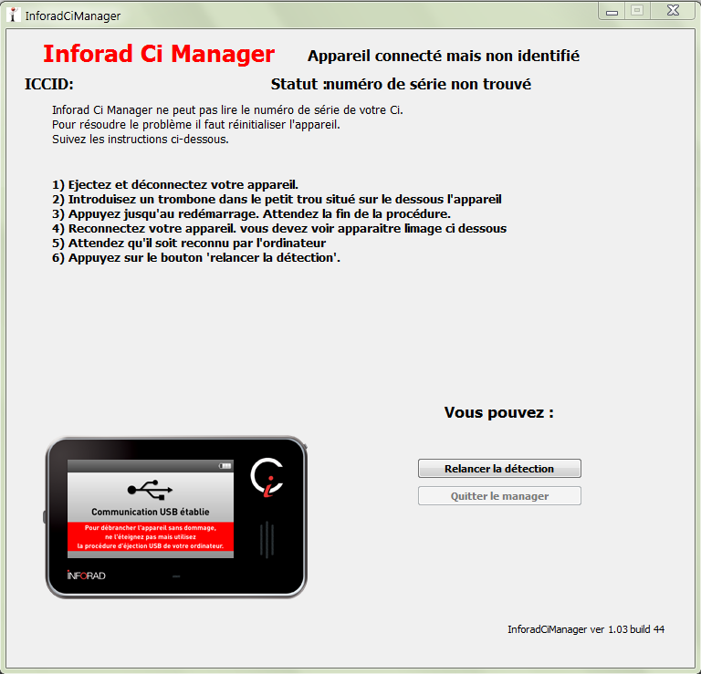

De plus,ce soir,"Inforad CI manager ne reconnait plus mon appareil,il n'en trouve plus l'identifiant.........Je vous en poste le message d'erreur.

Je suis allé vérifier,
Mon appareil avec le numéro d'IMEI détecté est bien inscrit dans mon compte.....
Mais quand je le connecte à l'Inforad CI manager,il n'est plus reconnu,alors qu'il l'était très bien encore hier.
C'est la panade complète.
J'ai refait plein de resets plus des tentatives de reconnections à l'ordi,l'Inforad me dit toujours "communication USB établie" mais l'Inforad CI manager ne veut plus le reconnaitre.Celui-ci me dit toujours de l'éjecter,le reseter et reconnecter. Je suis les instructions mais rien ne marche......
MessagePosté le: Sam 28 Mai 2011 - 21:38    Sujet du message: Pas de réseau GSM !!! Répondre en citant
Ok,
Est-ce que tu as la possibilité de tester avec un autre PC ?
As-tu supprimé ICM et retéléchargé le logiciel ? As-tu redémarrer ton PC ?
Par contre, il est anormal que tu aies "veuillez activer carte sim"... Embarassed
cg74
Messages: 91
MessagePosté le: Sam 28 Mai 2011 - 22:23    Sujet du message: Pas de réseau GSM !!! Répondre en citant
Depuis l'explorateur vois-tu les dossiers/fichiers contenus dans le CI ?
Alors là j'ai ;
ci
maps
Autorun.inf
Merci encore à ceux qui me donnent un coup de main,et bon dimanche !!
mikehailwood  merci
MessagePosté le: Dim 29 Mai 2011 - 10:21    Sujet du message: Pas de réseau GSM !!! Répondre en citant
Ne bouge pas, je crois qu'il te manque des fichiers. En attendant, peux-tu nous faire une capture de la racine du dossier exchange du CI.
Je vais chercher mon CI et je vais le brancher pour voir si je peux te donner les fichiers qu'ils te manque.
Edit : Je t'ai envoyé un MP.
