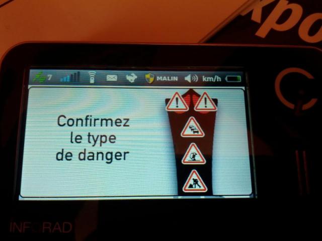

J'ai eu à utiliser l'avertissement d'un radar pour la première fois .
J'étais à moto, après l'appui sur le boitier, j'ai eu un affichage de plusieurs sigles.
Trop dangereux de regarder attentivement de quoi il s'agissait ( à mon avis il s'agissait de confirmer je pense) je n'ai pas su quoi faire.
Sur deux roues, pas évident de détailler.
Pouvez-vous m'en dire plus ?

MessagePosté le: Jeu 21 Mar 2013 - 15:36    Sujet du message: Avertissement avec boitier moto Répondre en citant
Je pense qu il a voulu signaler une zone... Et lors de la confirmation, il faut choisir entre radar a droite, radar a gauche, bouchon , accident, travaux
Surement pas évident en moto la première fois

Sur le site officiel, il est écrit:
Quatre larges boutons permettent de :
  • Signaler les dangers sur votre voie de circulation,
  • Signaler les dangers sur la voie de circulation opposée,
  • D'enregistrer vos points d'intérêts personnels (POI),
  • De vous mettre en liaison téléphonique avec les services d'urgence (Police / Pompiers),
  • De régler la luminosité de l'écran.
Donc les 2 boutons du haut correspondent aux 2 boutons en haut de la tèl
_ Danger sur SA voie, appuyer en haut à droite, puis confirmer avec le même bouton
_ Danger sur voie opposée, pareil mais avec bouton gauche.
Je ne sais pas pour les autres signalements. Il faut simuler une alerte puis regarder pour savoir.

Et apres avoir appuyé une première fois sur le bouton jumelles ( droit ou gauche ) , il faut confirmer la zone en précisant le danger.
L ecran suivant s affiche
Pas très évident la première fois en roulant conduite

J'aimerais connaître votre avis :
Les deux boutons du haut OK, risque = RM ou autre du même type
Mais quel est l'intérêt de différencier : Bouchon, Accident et Travaux ?
Car dans les trois cas il y aura un ralentissement et peut être pour les deux derniers un changement de file.
Ou est l’intérêt ?
Pourquoi ne pas affecter ces trois boutons a par exemple un Risque routier qui engloberai les trois ici dessus ?
Votre avis.

ok pour les larges bouton , et c'est bien l'affichage ci-dessus (plus en largeur d'ailleurs) qui m'a après posé problème. Franchement, on a pas le temps de choisir à moto quel icône, ou alors c'est la gamelle.

Moi même utilisateur à moto, j'aurais tendance à modérer tout les propos mettant en avant qu'il est difficile de lire ou d'appuyer sur les boutons lorsque l'on conduit.
Ala2012, la vérification des icônes ne me parait pas plus longue ou compliquée que la vérification d'un angle mort lors d'un dépassement ou d'un engagement sur voie rapide...
Tu décroches une seconde ton regard de la route, tu consultes l'inforad et si tu n'as pas eu le temps de tout voir avant de reregarder la route, tu recommence pour voir la suite tout en surveillant la route... Décélérer aide beaucoup! Smile
Pour ce qui est des images, après avoir appuyé sur un des boutons dangers droite (votre voie) ou gauche (voie opposée) vous pouvez confirmer :
En haut à gauche: danger sur la voie opposée.
En haut à droite: dangers sur votre voie.
En bas à droite: accident. (sur votre voie OU sur la voie opposée suivant votre premier clic)
En bas à gauche: bouchon. (sur votre voie OU sur la voie opposée suivant votre premier clic)
C'est un peu bizarre mais si vous appuyer une première fois en haut à droite puis en haut à gauche pour confirmer, cela vous fera signaler un accident sur la voie opposée et non sur la voie de gauche d'une autoroute comme vous auriez pu le penser. (En tout cas j'avais imaginé que ça pourrait donner ce résultat.)
En fait le premier clic ne différencie que le coté de l'accident ou du bouchon, pour ce qui est du danger quelconque, ce n'est pas ségrégatif et c'est le deuxième clic qui définira le coté.
PS: pas de signalement de travaux possible avec le boitier moto.
A+

Eh non, je roule en FJR, donc juste connecté dans la boite à gants.
en btooth le L5 mais je pense que ça ne m'aidera pas.
Pour la précision de l'alerte, je ferais un essai a l'arrêt car même en décélérant, la prem fois, ça surprends cet affichage
