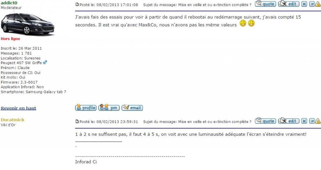

A l'origine il s'agit d'un topic de MaxAndCo, suite au back-up, je ré-écris le message avec l'autorisation de MaxAndCo.
Normalement un appui d’environ 1 à 2 s suffisent pour le mettre en veille.
Donc si vous appuyez jusqu’à ce que l’écran s’éteigne, c’est bon, inutile d’appuyer 5s.
En revanche, si vous appuyez plus de 12s, le Ci s’éteint réellement, il ne se met pas en veille.
C'est-à-dire que lorsque vous le redémarrerez la fois d’après, il repartira sur un boot et donc il mettra plus de temps à démarrer.
En veille, il continue à consommer un peu. Grosso modo une batterie pleine se décharge en 1 mois environ.
Donc si vous restez longtemps sans l’utiliser, il vaut mieux faire un appui >12s pour avoir encore de la batterie lorsque vous le rallumerez.

Pour extinction, on le voit en regardant bien son écran (notamment le panneaux de vitesse).

J'avais compris qu'il fallait 5 secondes d'appuie pour éteindre l'appareil et qu'il fallait plus de 12 secondes pour faire un reset! C'était donc inutile de garder le doigt 5 secondes. (Vous n'avez plus lu un truc comme ça sur ce forum????)
Donc il n'y a pas de risque de remise à zéro de l'appareil si j'appuie plus de 12 secondes?
Il y a aussi une histoire qu'il ne faut pas éteindre l'appareil juste après l'avoir allumé (qu'il faut attendre qu'il ait capté le GSM) ? Là aussi je n'avais rien compris????
Je comprends mieux pourquoi la batterie se décharge alors qu'il est au repos (du moins je croyais).
Aussi, quand il y a l'EXTINCTION automatique dans la configuration (chez moi, réglée 10 minutes), cela ne fait que la MISE EN VEILLE alors??? Ce n'est donc  PAS une extinction COMPLETE ???
MessagePosté le: Dim 3 Mar 2013 - 00:24    Sujet du message: [Topic de MaxAndCo] Mise en veille et ou extinction complète ? Répondre en citant
Non se n'est pas une extinction complète.
Perso j'appuie 4-5 s, car il faut ça pour voir disparaitre le panneau de vitesse limite.
Fab

Ducatmick, essaie en appuyant seulement  1 seconde et surveille ton écran... ton panneau devrait également disparaitre tout seul au bout de 5 secondes ( sauf si j dis une connerie Very Happy )

hé ben bien compliqué ça moi un peut plus de 5sec et tout s"éteint a priori !

Moi aussi aux alentours de 5 seconde pour bien voir le panneau de limitation de vitesse disparaître. J'ai pas encore essayé la version à Fab (pour voir si il dit une connerie ou pas)
